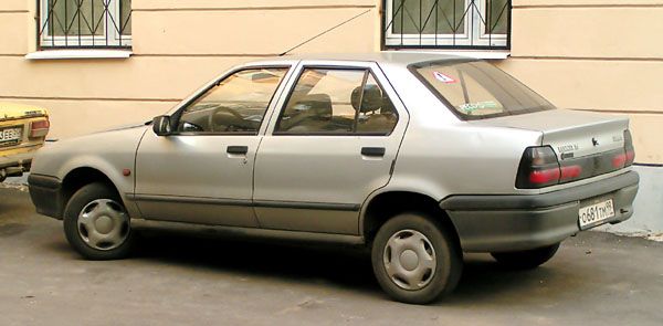

ну что могу сказать - показать
в турции собирались седаны "европы"
у меня двигатель C2J 1.4 карбюратор Weber TDR (за буквы не ручаюсь, но их три ))))
спинка задного сидения цельная, крепиться на клинушках. просто так не снимешь ...
Renault 19 Europa l53h c2j

мой VIN VF1L53H05TR47....
СообщениеДобавлено: 20.08.2004 13:47
Сообщения: 1146
1. VIN VF1L53H05TR47.... - здесь всё ясно. - И это основной показатель
2. Про сиденья тоже ясно.
3. Задница задрана - видно хорошо (к туркам не имеет никакого отношения)
4. Клубная наклейка отсутствует (наказать надо)
5. На встречах не появляется (наказать надо)
6. Любит свою машину (предыдущие наказания снимаются)
:D
