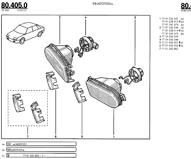

 Заголовок сообщения: Противотуманные фары Renault 19
СообщениеДобавлено: 12.10.2009 17:54
СообщениеДобавлено: 13.10.2009 9:02
Зарегистрирован: 10.09.2009 8:39
Сообщения: 102
а как понять каие нужно, там что-то a b c + какой-то ???
Renault 19 1993год

СообщениеДобавлено: 13.10.2009 9:10
luxeonf
внизу картинки есть пояснения
а -до 01.93г
b -после 01.93г
+ -снято с производства

СообщениеДобавлено: 14.10.2009 18:49
7701 036 046 Правая противотуманная фара (жёлтая)
7701 036 047 Левая противотуманная фара (жёлтая)
7701 042 674 Левая противотуманная фара (белая)
7701 042 675 Правая противотуманная фара (белая)
Справедливо для второй фазы.
