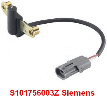

датчика положения коленвала рено 19, может есть у кого картинка где он находится в 19шке и как он выглядит???
Машина то заводится то нет, искра есть, стартер крутит, провода новые. Вроде все обдумано и остался только этот датчик.
НИД ХЭЛП!
рено-19, 1721 моно, 2фаза, зелененькая. 1992 год
СообщениеДобавлено: 15.10.2009 18:53
bait
Выглядит примерно так
У всех нормальных авто он находится на стыке БЦ и колокола коробки -в самой верхней точке.
PS Вообще про это не раз писали :wink:

PS На первой картинке изображен датчик для АКПП -он на металлических втулках крепится.
Датчик для МКПП -точно такой же, но без втулок по краям.

А этот датчик? он вкручен ? как он меняется?

2 болта на 11

Крепежная пластинка крепится по краям двумя болтиками под ключ 10.
Заодно проверь провода до самого разьема.
