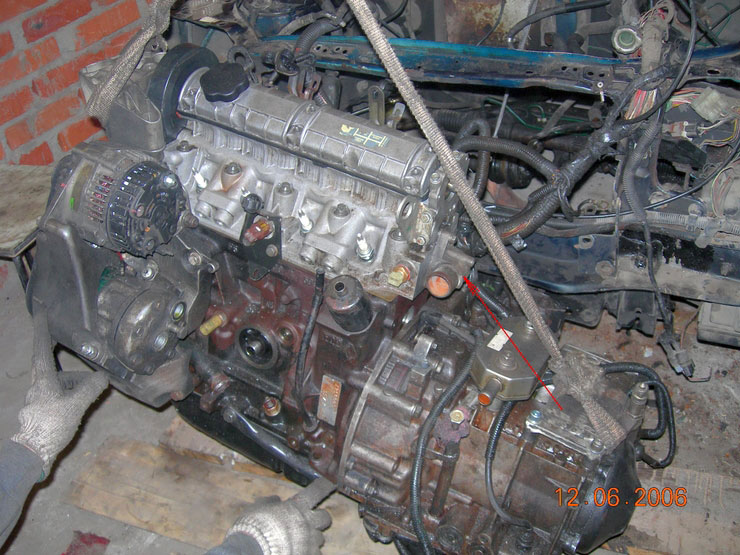

Присоединюсь к вопросу:
Мотор F3P на Clio - если смотреть снизу или с ямы, то на вп/вып коллекторе видны потеки жижи. Сначала думал что попала вода, но сегодня снова лазил(менял стартер) -висят капли(на фотке где овал) и приступок маслонасоса весь мокрый(по стрелке)
Кто что думает -снимать голову или есть варианты???

SergPU
Менять прокладку придется это точно,в месте просачивания видна коррозия (это от хорошего тосола, антифриза), РУСCКИЙ тосол жрет все что железо что дюраль :mrgreen: :mrgreen: :mrgreen:

zmey71
на фотке мотор на этапе сборки после капиталки...

SergPU
на этом фото весь двигатель мокрый, ты уверен ,ч то из-под головы течет, а не когда голову снимал поразливал везде и всюду? ))

KORZHIK
Эта фотка не имеет никакого отношения к текущей ситуации -фотке больше 2-х лет. На ней мотор на этапе установки в авто(после переборки) и не мокрый, а отмытый и намазанный маслом. Вот фото из этой же серии
Просто лучшей фото, показать проблемное место, не нашлось. Постараюсь сделать новую фото, когда полезу разбираться с течью.

SergPU
ну на фото нарисована стрелка твоими руками и показывает на патрубок, крышка которого ставится или на прокладку или как обычно на гермет, мот там чего не домазюкал, а может там со временем дырень прогнила, он же стальной. если уж действительно из головы валит, то вряд ли из-за бракованной прокладки, даже если голова поведенная сильно не будет оно вытекать, скорее всего треснута, но опять же трескается обычно там где перегрев, то бишь в камерах сгарания, есть небольшая вероятность, что когда болты головы затягивали не убрали изнутри масло или тосол пролившейся, получился гидроудар и пошла какая трещинка :)

о, идея, ты это водой заполни не снимая голову, дырки все позатыкай и компрессор к одной какой подсоедини, под давлением жахнешь, сразу будет ясно, откуда течь :)
