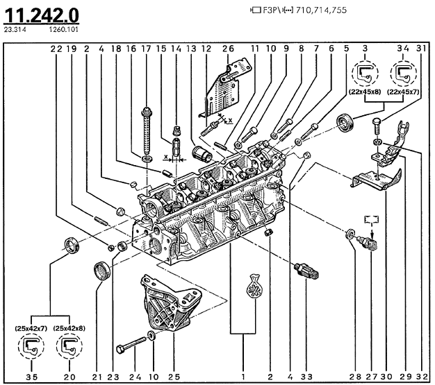

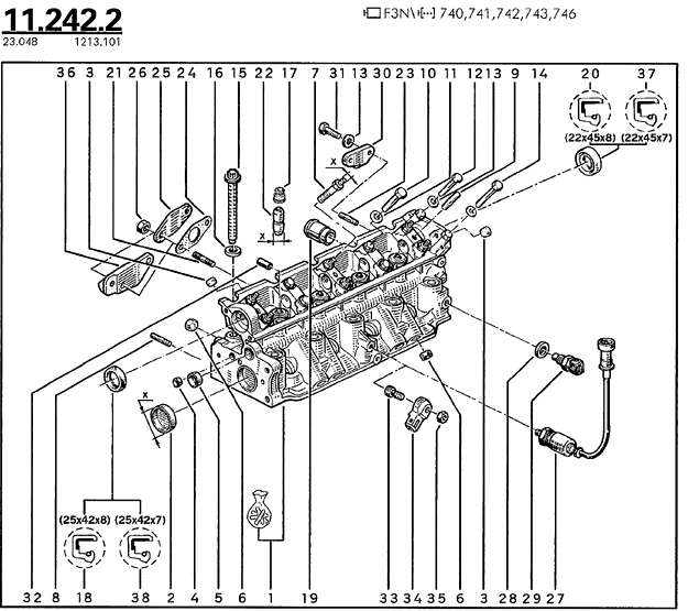

Возник вопрос- взаимозаменяемы ли ГБЦ F3P (мультивпрыск) и F3N (моно) ?
Судя по каталогу -внешне такие же, прокладки между БЦ и ГБЦ одинаковые
ГБЦ F3N
ГБЦ F3P

Внешне сверху похожи. А вот похожи ли снизу? Нужно смотреть на маслоканалы, на ОЖ-каналы. Обратить внимание на то, что диаметры поршней (цилиндров) разные.

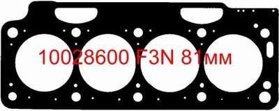

Во всяком случае по каталогу exist, прокладки ГБЦ на F3N, F3R и F3P одинаковые.

К моему сожалению прокладки оказались разные и ГБЦ, соответственно, тоже (а exist нагло врет)
