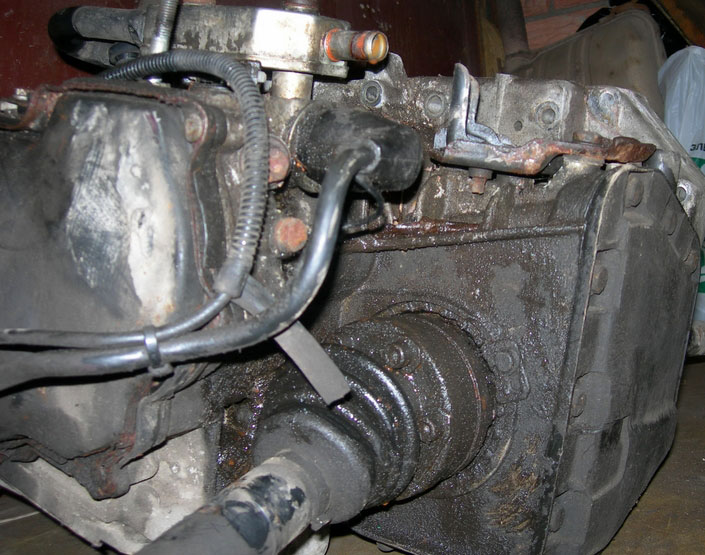

Купил Рено меган 1996 г.в. с каробкай автомат. Есть небальшая течь масла из под задней крышки коробки. Как проверить достаточно ли там масла?

Долить сверху пол литра масла, прогреть машину до срабатывания вентилятора, открутить контрольку снизу. если потекло, дождаться пока тонкой струйкой потечёт, и закрутить. Если не потекло, долить ещё пол литра и повторить операцию

судя по году авто, это наша ад4 - задняя крышка - за ней главная передача , там обыкновенная трансмиссионка 0,8 литра, контрольная пробка сбоку со стороны двигла.
В самой коробке уровень ATF грубо измерять и доливать, как сказал Максим. По науке греть коробку до 60 гр. но в целом метода прокатит.

Полезешь смотреть -заодно проверь сальники полуосей -может теч из них.
Крышка дифференциала AD4
Если подтекает из под задней крышки дифференциала, ее лучше переустановить на новую прокладку с герметиком. Правда снимать крышку не сильно удобно(во всяком случае на Clio), у себя снимал два раза -падала внутрь шестеренка спидометра.

На мегане, кстати, внутренние шарниры полуосей совсем другие и свободно вытаскиваются из коробки, жаль фото нет под рукой...
