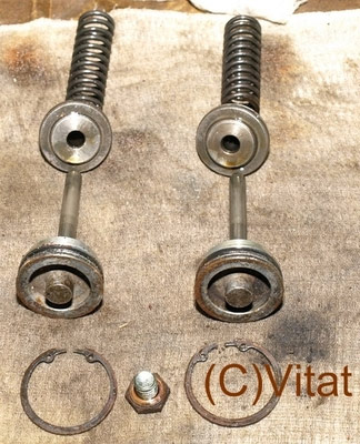

народ подскажите что ето за винты! из под них течет масло . каробка автомат AD8 винты расположены в части коробки куда прикручивается поддон АКПП. один болт слева второй справа

СообщениеДобавлено: 3.01.2010 17:24
так это...
фотки их покажи...
так и расскажем, что за они такие...

Это не болты -это клапана
Клапана (гидроаккумуляторы) AD4 AD8
Видимо прохудились кольцевые резиновые уплотнения-вот и текут.

СообщениеДобавлено: 3.01.2010 18:12
Ragnar
На фотке в середине болтик лежит -он заглушает отверстие для измерения давления масла в АКПП. На нем медная шайба-прокладка -может там течет?

СообщениеДобавлено: 4.01.2010 16:06
Ragnar
Ты пока поищи колечки для замены.
Реношный номер 7703 065 166
