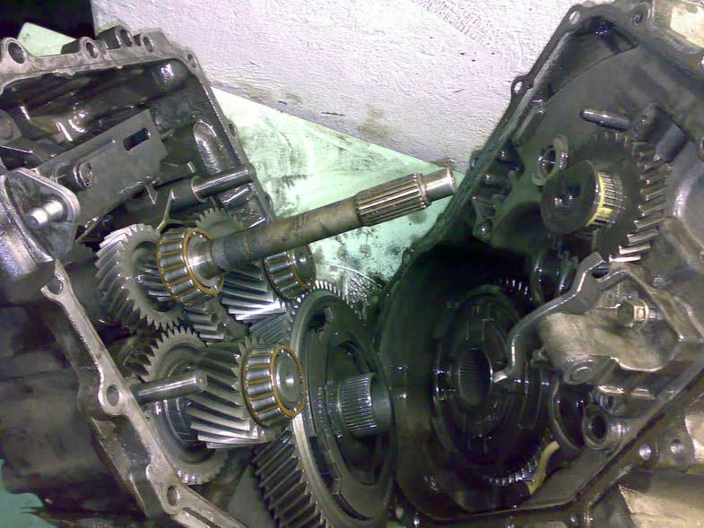

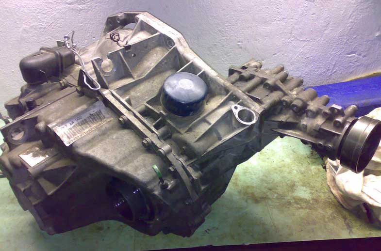

Не нашёл фоток PK 7 в нете перед разборкой,выкладываю свои может сгодится жаждушим :)
Вид сверху
Расколата :)

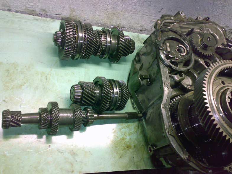

Валы

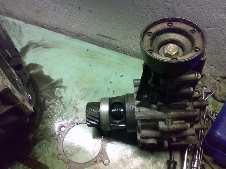

Вискозная муфта+передача на кардан

а что это с маслом такое, его что никто не менял или присадки какие, зачем разобрал, коробка хорошая только жаль короткая и слабоватая :cool: .

Начало выбивать первую и вторую передачу,сразу подумал на подшипник,так оно и оказалось.
Обойма одного из меньших подшипников износилась на столько ,что вал стал доставать корпус,зубатой такой шайбой,от того и масло такое-алюминий с корпуса.
Да не плохая коробка но тяжелая -дура, снимал на 2,5 так та была раза в два два с половиной легче.
