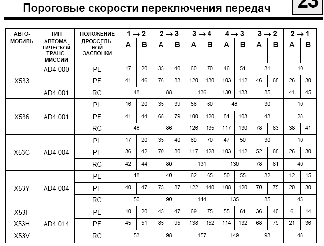

[quote="max777"]Подскажите в чем RenaultClub RenaultClub разница между коробкой AD4 004 и ad4 014 рено19. отличие есть или нет. за ранее спосиб
 Заголовок сообщения: Re: коробка AD4 рено19
СообщениеДобавлено: 1.05.2010 10:59
Цифры, указанные в таблице, соответствуют средней теоретической скорости переключения
передач км/ч, с предельными отклонениями ± 10%.
PL - Дроссельная заслонка полностью закрыта.
PF - Дроссельная заслонка полностью открыта.
RC - Срабатывание контактора режима «кикдаун» (переход на более низкую передачу).
А - Пороговые скорости переключения передач смещены вниз. Скорости соответствуют
переходу на режим с меньшей нагрузкой. Выключатель (1) не включен и сигнальная
лампа EXC не горит.
В - Пороговые скорости переключения передач смещены вверх. Скорости соответствуют
переходу на режим с большей нагрузкой. Выключатель (1) включен, сигнальная лампа
EXC горит.
