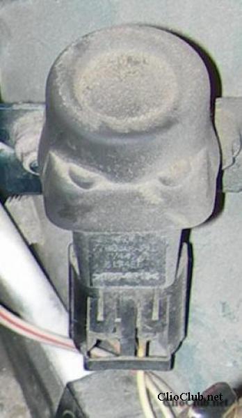

Нажать на кнопку под капотом надо, обычно красного цвета она.
СообщениеДобавлено: 14.03.2010 20:23
ден 24
Поищи вот такую кнопку
скорее всего в моторном отсеке и нажми ее.

На сто тоже про эту кнопку сказали, но ни я, ни сотрудники сто ее не нашли......
Я на подъемник на сто на кольцова 48 гонял(точнее затянул), чтоб оценщипи повторное не назначали.
А где территориально под капотом она должна быть?
Видел какую-то заглушенную фишку и все....

У 2.2 не знаю где она стоит. Ищи ближе к переборке моторного отсека, либо углы переборки и крыльев. Может стоять выше переборки, под решеткой дворников.
Как вариант в ногах водитель еще могли спрятать, но это маловероятно.
