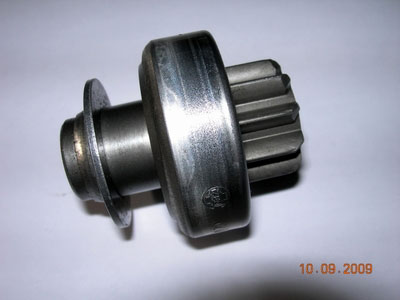

Просветите плз что такое бендикс.
Тёще и тормозам не доверяй!!!
СообщениеДобавлено: 1.04.2010 22:41
Lampard
Бендикс это вот..
