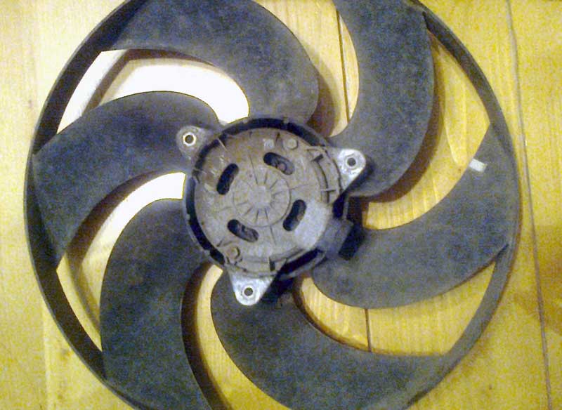

Здравствуйте!! Разобрал пол машины, меняю все что глючило и мучало меня 4 года, пришла очередь вентиляторов охлаждения.. как всегда борозжу инет пол дня в поисках подешевле но проблема оказалась глубже : я не смог найти то что мне нужно.. Чинить не хочу 20ти-летнюю рухлять - только менять!!!
Карочче искал искал и "сломал голову" с этими номерами и нечеткими чертежами, общем полная путаница особенно на Экзисте.
Мой вент вот такой :
на нем пишет "GATE MP 8025/R4 847609T". Размеры: длина по оси 100мм и диаметр корпуса движка без ух крепления тоже 100мм т.е. он должен быть почти "квадратный" если смотреть вид сбоку на чертеже.
По экзисту выдает такое : Valeo (698 006)(сам электродвигатель) но это для Шафриков без кондера и он явно не подходит по размерам
Valeo 698190 - как будто бы для кондерных авто но с АКПП и для движка J7R 735 а у меня 732 и в целом нете нет ни одного чертежа такого вента...
Поехали дальше... Нахожу Valeo 696287 вот:
но на экзисте не выдает совместимости с Шафранами а с Megane и Scenic. Но вот странно - он подходит по размерам и креплению...
в fans.pdf по Шафрикам выдает FANGA225002 вот такое - это предполагаю и есть аналог Valeo 698190...но он не мой!!!
Но вот странно: на том же сайте по фото есть похожие на мои но они идут на Сценики, Меганы, Клио, Лагуну, Master и 19-ку. Там номера разные но по фото и характеристикам два вида :
такой: FANGA201625 - идет на 19ки, некие Мастера и некие Клио
и такой: FANGA201786 - идут на Сценики, Меганы, некие Клио и Лагуны.
Не знаю одинаковые ли у них крепление и разъем самого движка но диаметр крыльчатки отличается на 5мм(385 и 380мм), мощность разная(260 и 320Вт). По фото похоже что мой - первый вариант но их эсть два вида 260 и 450Вт вторые идут на Мастера 2.5D и идут с корпусом радиатора вот FANGA201246.
Измерял диаметр крыльчатки, показало 382(+/- пару мм, возможно она несколько сдеформирована) и поэтому я так и не пойму какой у меня размер 380 или 385мм???
И еще: нигде не могу найти чертеж этого вента чтобы сравнить длину по оси и неужели 260 и 450 Ваттные могут быть одинаковые по размерам. Попробую завтра еще измерить тестером мощность своих винтов...
Кароче я запутался окончательно.. Народ помогите плиизззз!!!!!

Карочче нахожу на экзисте по номерах то как всегда по рисунку не видно цифр. Это к Рено Мастер и у него 9 лопастей а не 6 как у меня... да и мощности не пишет и FANGA201717 по рисунку 6 лопастей... Общем неразберуха и цена кусается, хотелось бы найти сам моторчик и по дешевле...

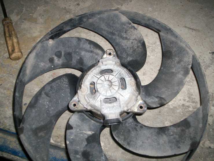

- пробовал разобрать а это оказалось нереально т.к. снять крыльчатку с моторчика не поламав ничего так и не смог. Она то ли "от природы" запрессована на ось раз и на всегда то ли закисла так за 20 лет, пробовал даже импровизированным съемником(две струкцины и металическая поперечка, которая упиралась в выступающую часть оси спереди а струкцины зацепил за заднюю часть стаканчика) вытянуть ее с оси - сам центральный "стаканчик" аж изогнулся но зараза не слез с оси. Также открутить две шпильки оказалось нереально не сбив грани и не "свернув" шею им.
Проблема была в том, что коротнуло обмотку на одном и начало жечь 40ка амперные предохранители а другой скрипел т.к. умерли подшипники и туго вращался.
Кто нить пробовал ремонтировать вентиляторы??? Получилось??
СообщениеДобавлено: 22.06.2013 16:47
Сообщения: 198
Откуда: Украина, Львов
Вот так делал и все равно не пошло :

1-- когда на моей машине 2.2 dt 1999 подшибники на одном из вентов засвистели. вентилятор стоял Валео. тогда пол дня йопся чтоб до него добраться, а когда снимал - думал кто же это придумал огроменный купол, на котором гайка заржавела полностью и я сразу не понял что там резьба обратная, и болтики сквозные которые сзади прокручиваются! Ну эт лирика снял я его и гаечку на куполе открутил, и купол в принципе тож легко снялся. А вот когда я его электрику привез, вот тут и началось самое интересное--- корпус металлический (не цвет мет) сильноржавый. оказывается они его сделали якобы неразборным, т.е. у него в задней части нет болтов и гаек он спрессован. мастер меня послать хотел, но потом все таки полез его ковырять и сделал. почистил смазал. заменил подшибник и в принципе все. на место ставил без купола чтоб удобнее ключиками подлазить было.
2--- когда на батиной машине 2.0 N7Q 710 1997 тихо и по предательски просто замолчали вентиляторы при попытке замкнуть на датчике включения- включаласть только большая скорость на левом венте при остальном только лиш релюшки клацали. ну заменил их, а толку ноль посидел со схемой пару часиков и прикинул что правый вент вроде как проводник для левого на малой скорости ну или как-то так . кароч добраться до вента геморно было, а проводку резать чтоб провода посщупать нехотелось, кинул времянку в салон ( с датчика 2 провода и кнопку) и с такой химией батяня откатался все лето. а вот недавно были в Минске, ну там с разборками попросче, ну и прикупили запцацок в числе которых был и вентилятор валео ржавый сцук , прям как у меня. Н ну а вот когда я батьке машину разобрал, так немного прифигел- на куполах стояла неизвестная мне эмблема GATE, на куполе небыло гайки, а только спец зажимная пластина которая сдвигалась в бок , да и сам купол был меньше (та часть которая закрывает мотор, диаметр крыльчатки одинаковый), что легко позволило открутить сам мотор , там вот реально 3 шпильки в корпусе впаяны, а не как у меня. Однако купол снять не получилось, пришлось целиком скидывать. задняя часть мотора выглядит примерно так
надпись на задней части мотора: GATE 847 609 T MP 8025/R4 . так же он кажется дюрадевый, или алюминька, но точно не железяка и имеются два болта, то есть он разборной! поскольку питание на контакт подавалось, а вент молчал. я решил его закинуть напрямую на аккумулятор и о чудо! он сначала поддергивался, но потом заработал. кароч обработал контакты спец смазкой и воткнул его на место, но! новый (бу) от валео тож примерил, подошел 1 в 1 накинул контакты и замыкал на разъеме датчика включения - все прекрасно работало.только вот перспектива опять материться и выпендриваться при установке меня не воодушевляла, поэтому я таким же образом проверил старый вент, проверил люфты и воткнул его на место. а вот данных по этому моторчику GATE я в инете не нашел. подметить могу что при проверке , когда стояли валео и гейт скорость вращения у них была одинаковая. возможно они и взаимозаменимы.
