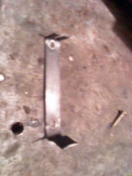

В общем, победил я натяжитель. Никакой МОТ не нужен. Итак, снимаем натяжитель. снимаем ролик. В моем случае натяжитель уже переделан под сменный ролик, поэтому мне проще. Зажимаем натяжитель в тиски. Сжимаем его. Измеряем расстояние между пупырышками, которые есть на натяжителе. Делаем приспособу - кусочек металла с отверстиями. Надеваем приспособу на пупырышки. Снимаем натяжитель с приспособой. Он остается сжат. Осторожно одеваем ролик. Устанавливаем натяжитель с приспособой на место, прикручиваем его как можно ниже. Далее плоскогубцами аккуратно сдергиваем приспособу. Вуаля, ремень натянут.

Позволю себе небольшую корректировку. Продемонстрированный автонатяжитель не идентичен установленному на моей машине. Боюсь предложенный способ (как и мне) не всем подойдет...
