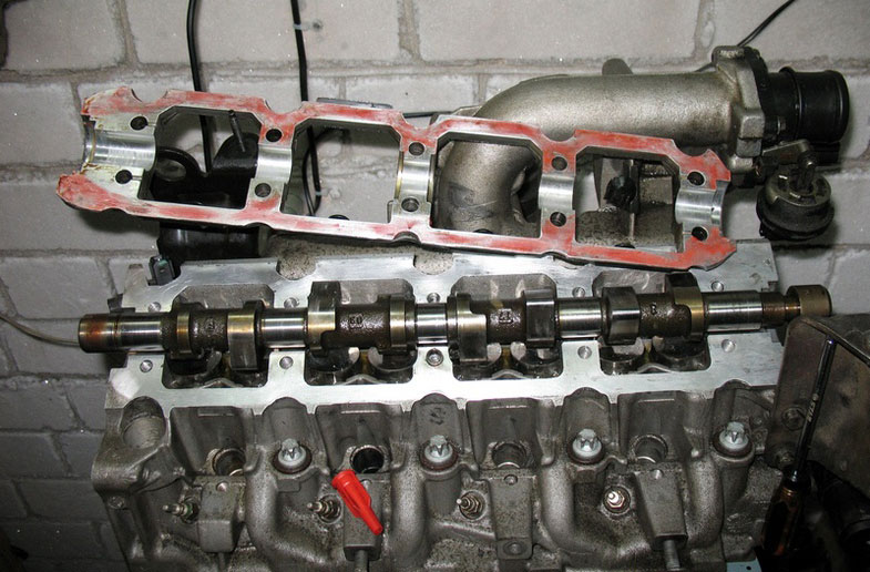

Появился легкий стук. Потом металлический писк. Вскрытие выявило провернутый вкладыш.
Далее без комментариев.

СообщениеДобавлено: 23.02.2012 20:57
Шлифовка головки - "докучи" к разборке или "поведённая" была? Сколько пробега у этого Л(II)?

СообщениеДобавлено: 23.02.2012 23:10
[img]https://autoby.biz/i/2017/7/
Проверяю каждую дизельную голову после снятия на герметичность и плоскостность. У этой прогиб был виден по состоянию прокладки (фото позже). Пробег по спидометру в р-не 240. На фотке указана правильная герметизация первой опоры коленвала

СообщениеДобавлено: 26.02.2012 0:15
Сообщения: 801
А это что, силиконовый гермет?
+37544RENAULT
+375296470799
СообщениеДобавлено: 26.02.2012 18:05
Конечно. Выслушиваю критику.

СообщениеДобавлено: 26.02.2012 21:55
Ещё раз огромное спасибо за добавленные фото :cool: .
Вопрос "в ребро" - шейки вала шлифовались? или элепсойдность ещё не выработалась? подшипники скольжения (вкладыши) менялись только шатунные или коренные тож?

СообщениеДобавлено: 26.02.2012 22:43
Сообщения: 801
Ну я не критик,впринципе, просто в технологии ремонта указано вот,что
Указания при выполнении операций
Соблюдайте общие правила ремонта автомобиля.
Качество ремонта зависит прежде всего от тщательности, с которой работник выполняет операцию.
Для обеспечения качества ремонта применяйте рекомендованные материалы для профессионального ремонта и оригинальные запасные части.
А силиконовый гермет, да ещё и красный, это как (только без обид) синяя советская изолента на самом видном месте, словно кричит - "в мотор уже лазили,причём наши народные умельцы,поэтому меня и продают, бо был косяк, быстренько забацали и на рынок, беги дружок от меня подальше!!!!!! "
Заметь,что это чисто МОЁ эстетическое восприятие, я не говорю о технической стороне вопроса, а она тоже есть, и если мы допускаем, что свою роль силикон выполняет(при этом никто не сомневается что все сделано тобой, как всегда очень качественно, излишки никуда не попали и тд и тп...) то при последующем ремонте, ну например регулировке клапанов, при процессе отдирания гермета твои уши будут наверняка гореть, если отдирать гермет придётся мне :D
Так что держи марку, купи ПРАВИЛЬНЫЙ гермет, он не очень дорогой, на стоимости ремонта сильно не отразится.
Удачи!!!

СообщениеДобавлено: 9.03.2012 21:38
Вовчик, согласен что надо многое в нашей жизни делать по правилам. Но иногда приходится делать по другому. Лак кстати тоже выдавливается из под привалочных плоскостей. Иногда лаком (заводским) забиты тонкие каналы слива масла. Так что вот так вот. Опять же например замена с\б балки по технологии идет с ее снятием. Но думаю ты сам знаешь что с\б меняются намного проще и быстрее без ее снятия. По поводу гермета красного - он давно испробован и самый лучший из этого класса. так же очень хороший черный "виктор рейнц". А по поводу выдавливания - стараюсь наносить так, чтобы он не "выползал".
