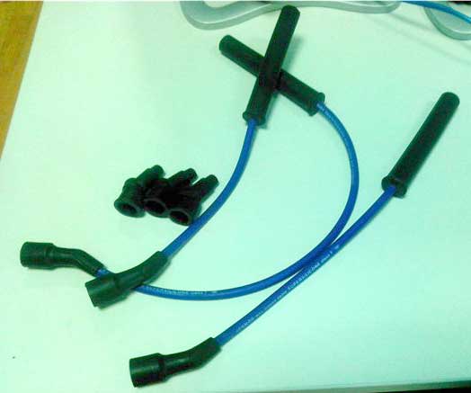

Обнаружил, что замененые в конце июня провода зажигания слегка нашкодили. Janmor RB25 .....все в целом хорошо, только увидел (когда была жарищаааа) что колпачки, одеваемые на катушки, мягкие как пластилин и потрескались в месте не большого изгиба... :cry:
помогите советом. покупал на атр.бай и ставил сам..все уже никак не поменяешь или есть шанс как-то это сделать :?:
если нет, то будет ли толк если места трещин изолентой замотать или залить силиконом каким :?:

Отдал 200 тыс...
синий новый силиконовый провод жанмор...они все треснули на внутреннем изгибе
да если решусь.. :crazy: хочу попробовать снять колпачок со старого и одеть на новый. он троху двигается..но если по серьезке, то нужно резать или рвать :zlost':

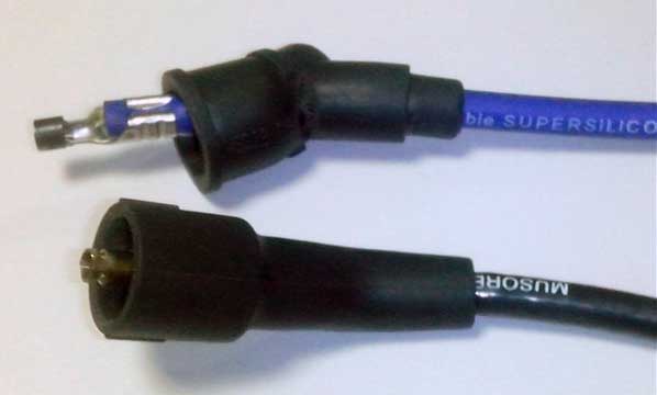

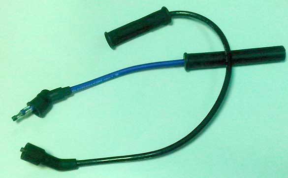

Надо было брать с прямыми колпачками, а теперь есть смысл пробовать стянуть треснутые и заменить на другие.
Я такой вариант произвёл удачно,но с помощью масла.
что и было с успехом проделано
со старых пришлось сорвать мдную фишку, а на новых резинки были легко одеты... но всовывал со смазкой :oops: :mrgreen: вот и все... :Пока:
