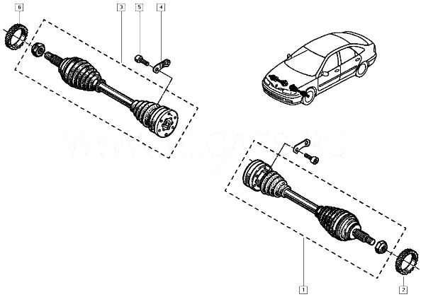

подходит ли полуось (правая) от МКПП к АКПП ?

ШРУС на 6-ти болтах
продается ли он отдельно, или его внутренности ??

не подходят. поищи б\у полуось для акпп. стоит дешевле чем на мкпп.

б\у можно как-то определить на месте её состояние, а то мот она там ещё хуже чем моя ??
И ещё, у меня похоже что левая что правая после подшипника - одинаковые
вот так у меня -

Блин, 400$ стоит на exist, она там целиком или тока та часть что после подшипника ??

Нашел за 160$
Вопрос - они идет вместе в подшипником подвесным или без ?
