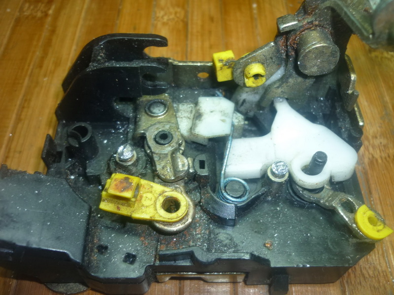

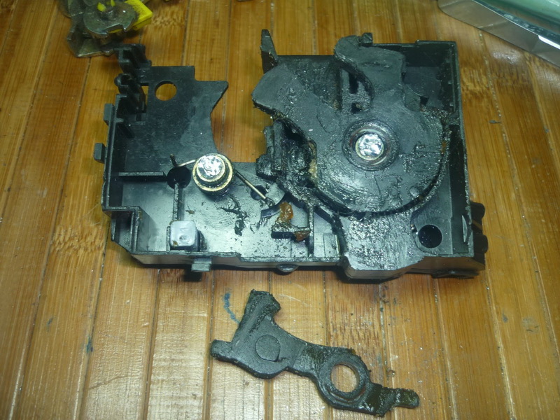

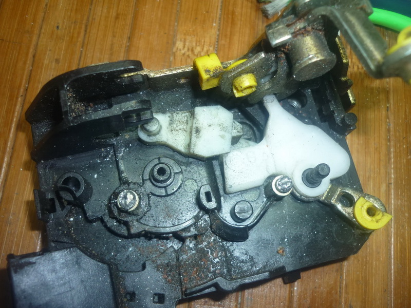

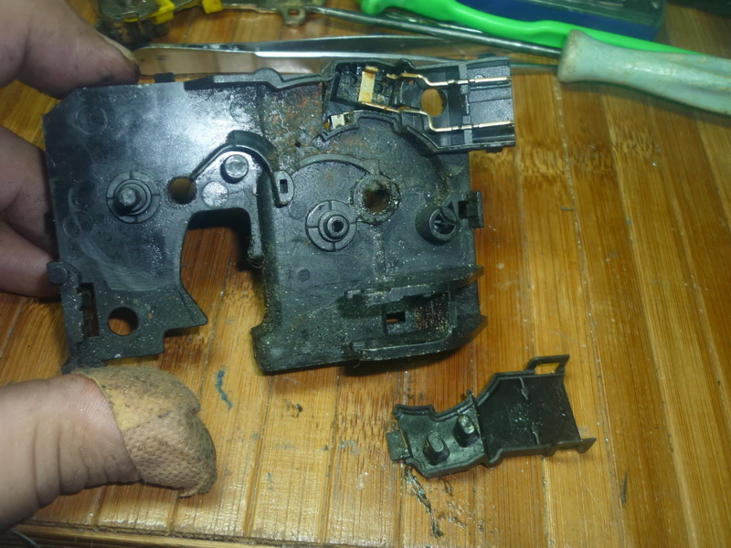

Вот он наш замочек (водительская дверь) замасленный грязный - капец. Первым делом рекомендую отмыть его под теплой водой с порошком стиральным. Я этого, к сожалению, сразу не сделал ибо не был уверен в конечном результате.

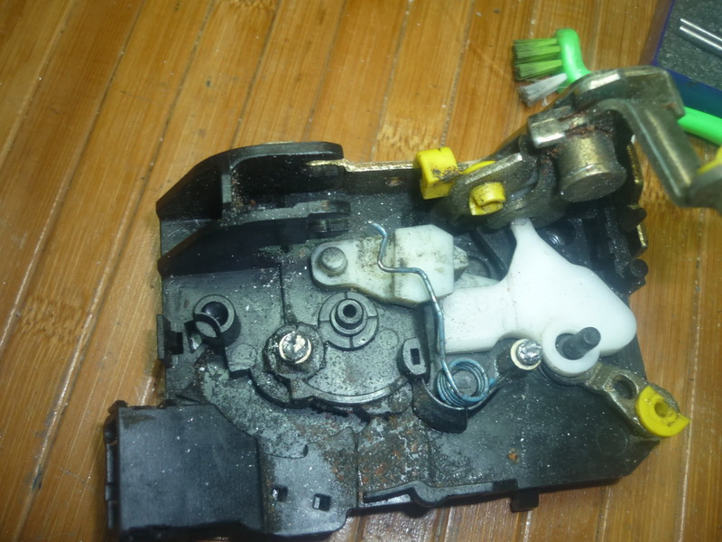

Порядок разборки:

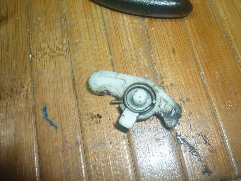

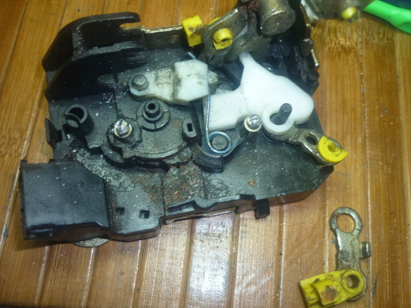

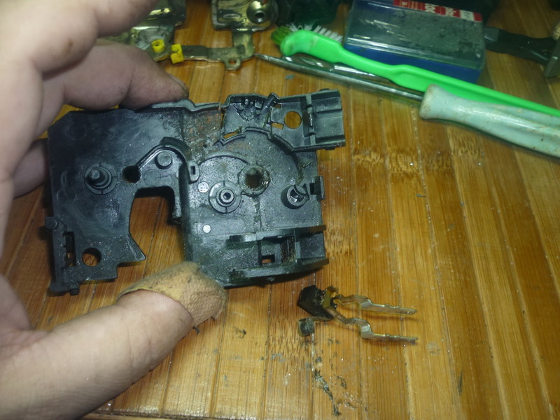

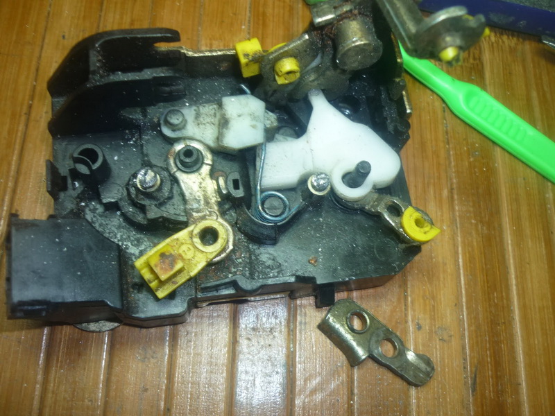

Снимаем все пластиковые фиксаторы поводков тяг. Также снимаем белый пластиковый флажок.

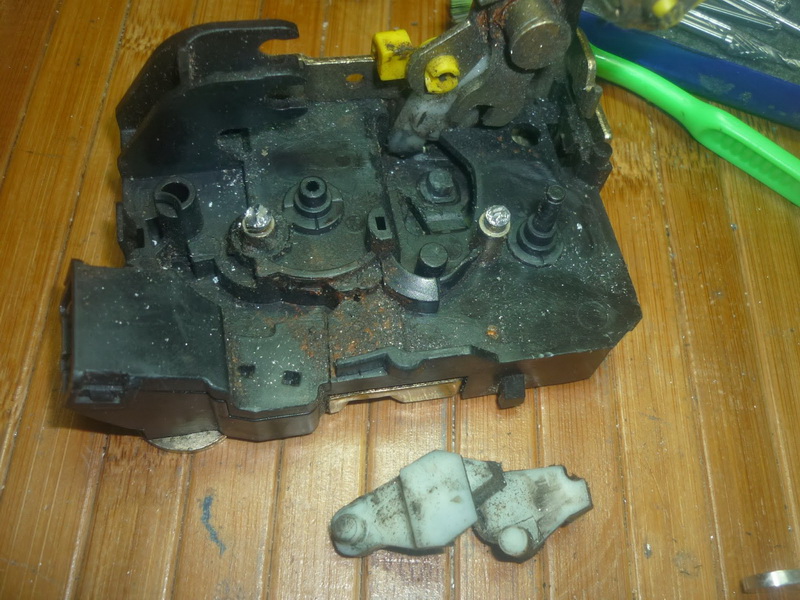

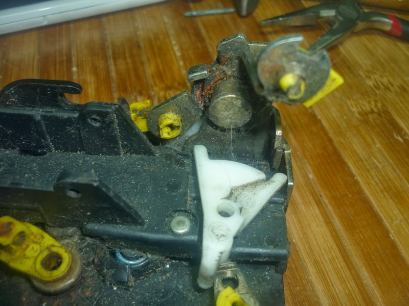

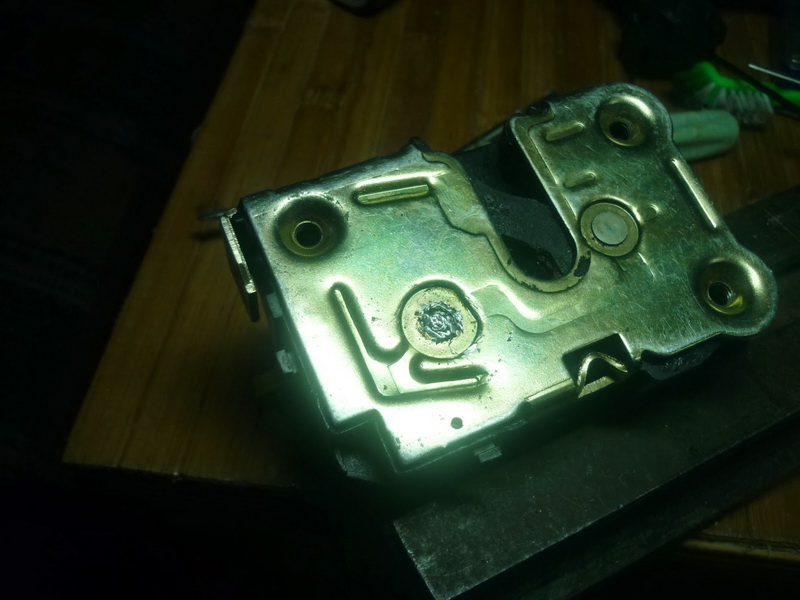

Теперь необходимо "высверлить" заклепки. Высверливать проще карбидовым бором соответствующей конфигурации. Пластик хороший и практически не плавится. Однако не стОит переусердствовать и слишко нагревать металл. Все-таки рядом пластмасса.
Срезать заклепку следует с таким расчетом, чтобы при сборке мы смогли нарезать резьбу и вкрутить винт.
Если же у вас есть знакомый токарь - это идеальный вариант. ЗакАжите ему две новых стойки с резьбами.
Далее

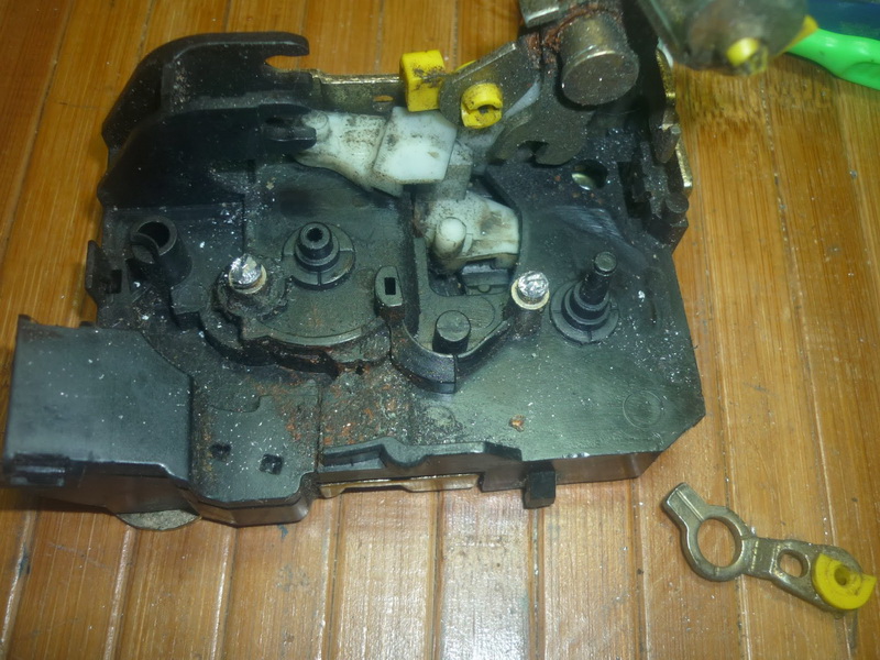

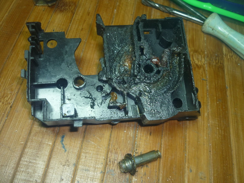

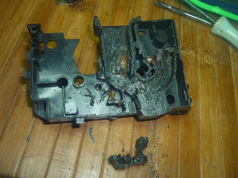

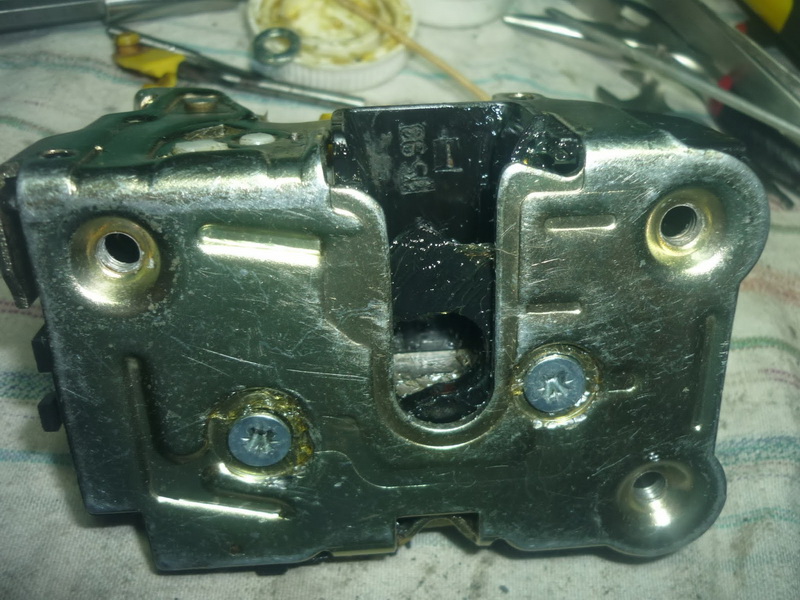

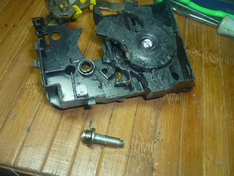

фото разборки расположены по принципу: снятая деталь и то что получилось. Т.е. где и как стояла деталь можно понять по предыдущему фото

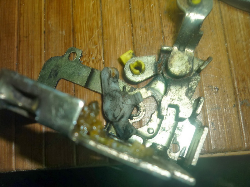

Теперь срезаем заклепки с обратной стороны
Вот такие две стойки желательно заказать токарю и лучше с нержавейки
А вот он "пластелин" который мешает нормальной работе замка

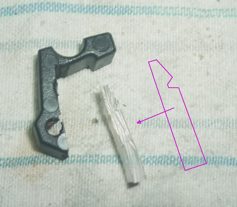

Это резиночка с выработкой
После мытья бензином и в стиральном порошке все чистенько и красиво.

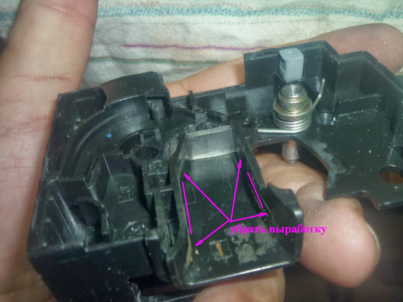

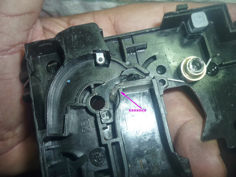

Вставьте на место резинку для упора грибка двери. Запомните какая должна быть жесткость на сдавливание. Затем, немного подрезав резинку упора грибка двери вставляем дополнительно полеуретановую полоску (можно резиновую - что будет под рукой). Срезая толщину добиваемся исходной жесткости. Также в новой полоске необходимо сделать удерживающую канавку
Убрать выработку и обработать до полировки
Смазываем все густой смазкой и собираем. У белого флажка необходимо вырезать радиус, чтобы проходила шляпка и шайба под ней
Теперь дверка работает всегда, плавно и тихо как новая
