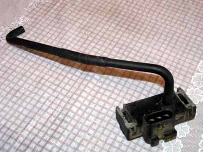

Сегодня заметил, что один какой то патрубок порван. Фотка ниже.
Кто нить знает, что это за штука с этим порванным патрубком (второй конец идёт куда то в инжектор похоже)? Пробовал замотать временно изолентой, но проблема осталась, может надо теперь прокачивать что нибудь? Спасибо.

Это датчик давления воздуха во впускном коллекторе. Прокачивать нечего ненадо, просто поменяй это трубочку и все будет ОК!

Спасибо. Буду менять, если не поможет- дам знать. А вообще такие симптомы, как я описывал могут быть из за етой трубки?

у меня, например, холостой на бензине зашкалил на 1200, на газу плавал. был обрыв такого шланжика возле входа в датчик
