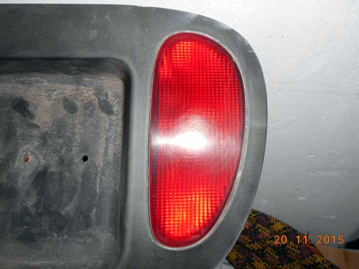

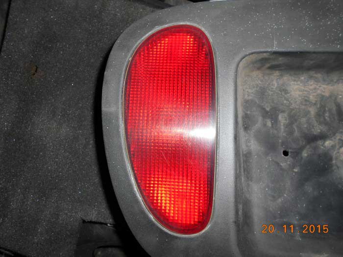

Собсна, проблема знакома владельцам сцеников ,меганов и эспейсов выпуска 90-х годов.
:roll: Ну и некоторые модели ситроенов , тоже имеют такую "болячку".
Метод описанный ниже , конечно же не новаторский . Но действенный.
(сначала попробовал на одной стороне , вторую оставил для отчёта)
Разница ощутима.
Материалы:
- наждачная бумага зернистостью 240 и 400 . Лента малярная.
- паста гои и любая полироль с воском.

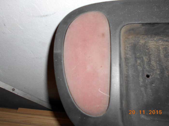

1. Малярной лентой оклеиваем граничащий пластик, что бы не повредить его абразивами.
2.Обработка Р240
3.Обработка Р400
4.После финишной полировки пастой и полиролью
Готовая деталь:
Для закрепления эфекта можно и лаком бесцветным пройтись.
:!: Все работы проводились вручную , две стороны сделал за час . Легко, данную процедуру можно произвести и не снимая деталь с крышки багажника.
