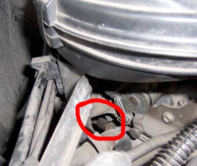

Похожие хлопки на F3N были из-за подсоса воздуха в коллектор из-за прохудившейся заглушки на "пупсе" между 3 и 4 цилиндром

Япона мать, народ, сфотьте вы эту каверзную заглушку и выложите а ?! ...где она находится то ?
померял компрессию ток что (15тыр) 14-12-13-14 :wink:
BMW 525iA E34 M50B25TU
СообщениеДобавлено: 5.09.2005 13:30
Сообщения: 5400
оно ? ...на сколько я понял это бронзовый штуцер с резинкой ?
