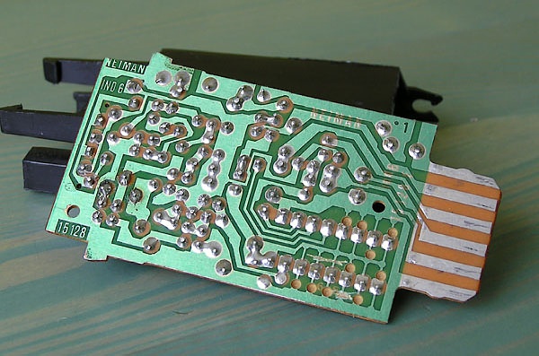

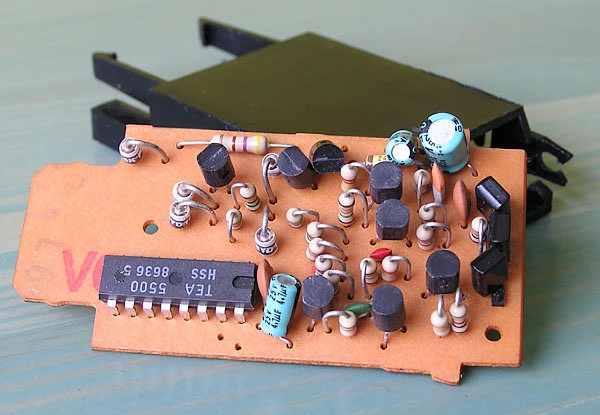

В приёмниках которые я видел используется микросхема TEA 5500 (16 ножек) 10 из которых задействованы в так называемой "прошивке", т.е. подаётся либо + либо - либо вообще ничего.Делается это механическим путём- высверливанием ненужных дорожек на плате. Если у Вас такой приёмник, то можно смело покупать на разборке аналог и делать из него копию своего, будет работать- проверенно неоднакратно. Если интересно могу вечерком вывесить фото своего купленного и переделанного таким образом.

СообщениеДобавлено: 2.01.2006 15:02
Фото приёмника устанавливающегося на все Рено примерно до 93г

Огромное спаисбо за фото. Теперь понял, почему не понял про ножки. Не такая схема у меня. Бубу искать аналогичную и пробовать переткнуть, авось заработает. Кста, поменяль батарейки ещё раз - 0.
