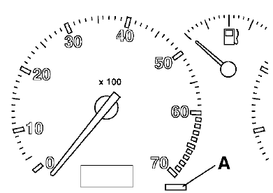

Подскажите ПЛИЗ. Как установить(сбросить) сервис (напомининие о замене масла двигателя) в бортовом компе самостоятельно? :roll:

А под тахометром есть кнопочка, точнее под цифрой 70?

Аккамулятор отключал - непомогло :( , а по поводу кнопочки под тахометром, что то мне не понятно (можно по подробнее плиз). Под тахометром кнопка сброса счетчика при заправке топлива.

Все очень просто. Жмешь и удерживаешь кнопку А (см. рис). Включаешь зажигание. Сервисная лампочка кокоето время поморгает и загорится постоянно, на индикаторе при этом будет 10.000. Отпускаешь кнопку А и выключаешь зажигание. Мне проставляешь пиво.
Если не получилось - я не виноват.

Тока он отсчитывать теперь не хочет. Стоит на "10000", блин и фсе. :(

Еще вопрос, чета бортовой комп не пакзывает расход топлива не мгновенное не усредненное, вместо показаний прочерки мигают. Количество израсходованного топлива показывает, но при этом показания тоже мигают. И эта вся фигня призошла гдето на второй день после того как сбросил "Service" (напомининание о замене масла описанное выше). Мне кажется, что это комп выглюкивается, может кто встречался с этой проблемой. :roll:

Ты включл комп в режим теста/установки и не вышел из него.
Я раз в год сбрасываю показания для смены масла и по памяти не помню - ручки сами как-то делают. :-)
Скажу только, что надо держать нажатыми кнопки под тахометром и на правой стреказе (переключение режима компа) одновременно и потом включить зажигание.
Потом отпускаешь какие-то кнопки и тебе предлогается задать пробег для смены масла 1000, 3000, 5000, 10000.... Ты в нужный момент еще что-то нажимаешь или отпускаешь и все станет как надо.
Ну не помню точно.
Однозначно - это кнопка под тахометром, стрекоза и включить зажигание. Поманипулируй - сам поймешь. Страшного ничего не сделаешь.

Большое спасибо все получилось. :)
