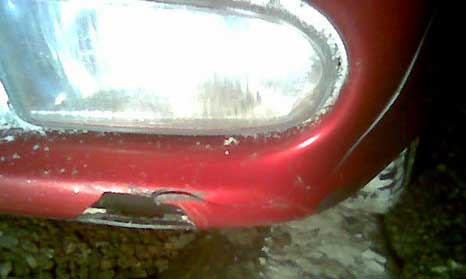

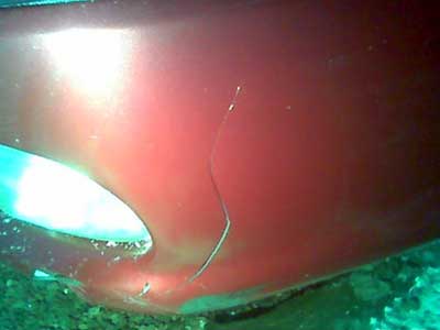

Вчера при въезде в поворот ( была метель жуткая ) ударил левую сторону переднего бампера, так вот в чем вопрос....звоню на СТО спрашиваю бампер передний, а они мне про какую то накладку говорят ...у меня под противотуманкой скол и трещина пошла ...
Обьясните мне что это за накладка такая и покупать ее или весь бампер :roll:
спасибо

night_fox, смри, у тя сверху бампер черный, остальная часть красная, так вот эта часть на защелках к каркасу прищелкнута :)

Может у вас она и копеешная а у нас от 30$ В моем случае хотят 100 за работу только ..дешевле купить новую накладку она стоит у нас 70$+ 30 покраска ...Мне бы у вас пожить эх ....
Спасибо за разъяснение. Может и сам сделаю монтажной пеной :wink:

И еще вопрос. как эту накладку снять ?

Ээээ брат неее, только не пеной!
Сымаешь эту накладку (снять ее без снятия бампера проблематично, можно защелки пообламывать).
Несешь домой. Берешь либо мощьный электропаяльник, либо газовый (медная такая баклашка с ручкой), берешь латунную сеточку и через нее пропаиваешь трещину с обратной сторны! Мошь для прочности сделать пару стяжек не очень толстой но очень прочной проволокой. Сеточку берешь, такую, чтоб размер ячейк был где - то 2х2 или 3х3 мм.
Там где у тебя дыра в губе, так же с обратной стороны клеишь стеклотканью с эбоксидкой.
Затем все это дело шпаклюешь, шкуришь и красишь!
Выйдет значительно дешевле, единственное придется делать все своими руками.

спасибо, видимо так и сделаю, может даже балончиком покрашу для бамперов. А на счет щели заднего бампера которая у тебя была 1см то у меня тоже такая же сам не знаю че делать
Кстати Soul_Train как бампер то снять, надеюсь не нужны отвертки звездочками )))

:)) Нужны! Отручиваешь его в арках, откручиваешь защиту, разьеденяешь разьем противртумано и просто-напросто стягиваешь его с отбойника, чуток отгибая по краям от крыльев!

night_fox: Если решишь делать сам, что само по себе интересно, попробуй найти отломанный кусок, вставить его, прихватить (только прихватить) паяльником, затем прострелять степлером для мебели, затем уже проваривай паяльником основательно утапливая скобы. С трещиной такая же история. В идеале - проварить и изнутри и загнуть скобы, однако, если у тебя опыта нет, то не факт, что при монтаже накладки на бампер - она у тебя не лопнет в том же самом месте (по этому починяй накладку не снимая, или меняй её). Желательно после пайки прогреть накладку феном, снять напряжение. Далее, шпаклёвка на пластике сидит не всякая. Некоторая замечательно ложится, но также замечательно и отваливается. Если отшпаклюешься по снятой накладке - можешь упустить изгиб, возникнет напряжение и как результат - трещины и отслоение. Перед нанесением шпакли бампер нужно зашкурить и весьма жестоко (не весь!!!). По сварным швам наждачкой №№ - 80-120, 150, прилегающую плоскость (до нормального места) - № 150. Шпаклю нужно драть наждачкой №№ 100, 120, 150, 180. Не тронутую, рядом расСсположенную часть накладки пройти наждачкой №№ 400 - 800 (зависит от типа краски, состояния). Затем покрыть грунтом-наполнителем, при этом перекрыть границу шпакли и старой краски. После высыхания грунта, пройтись по нему с водичкой наждачкой №№ 400, 600 для акрила, №№400, 600, 800 для металлика или перла. Высушить и покрасить нормальной эмалью. Пластик очень часто приходится грунтовать дважды, что бы не поднимало ворсу над грунтом. На каждом этапе необходимо обезжиривать, используй антисиликон, на крайний случай А76 (бензин такой!). Растворители не применяй. И уже после этого пей пиво! А если ты решил балончиком попшыкать, то проще пластилин в цвет найти, только машину в тени придётся ставить постоянно. Удачи!

Судя по фото, была такаяже ерунда, даже больше.
Паяльник по мощнее и остался ли у тебя отломаный кусочек?
Снимаем бампер и латаем.
Я впаивал скрепки от степлера, вдоль всех трещин и швов. Предварительно немного укоротив скрепки от степлера, потом не удобно зачищать, усики торчат, пластик тонкий.
