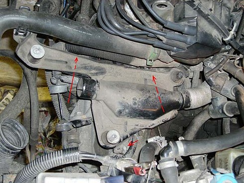

Само крепление с тремя отв под крепеж
Откручиваем датчик к.в.
оттянув лапку выжимного подшипника, снимаем с нее трос сцепления и откручиваем скобу троса сцепления

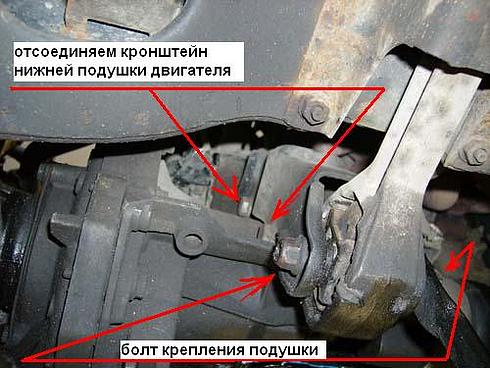

11. Отсоединяем (лучше снять полностью, чтоб не мешала) нижнюю подушку КПП («шатун») от его кронштейна крепления к КПП, отсоединяем кронштейн от КПП (две точки крепежа)
К кузову крепление болтом, сверху гайка в оч неудобном месте, прокручивание болта без удержания этой гайки (она не видна вообще, ток на ощупь) НЕ ВЕДЕТ к его откручиванию

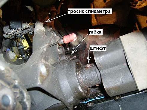

12. Тросик спидометра достать не получилось. Штифт фиксации вала КПП и шруса достался, но разеденить шлицевое соединение не удалось (прикорело намертво) Об этих двух моментах попозже
Гайка крепления КПП совсем почти не видна. про нее не забываем, шпилька остается в КПП

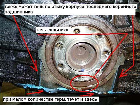

21 Возможные течи масла
22 Вынимаем старый сальник. Устанавливаем новый при помощи старого (либо подходящей оправки)

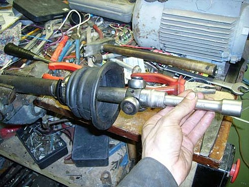

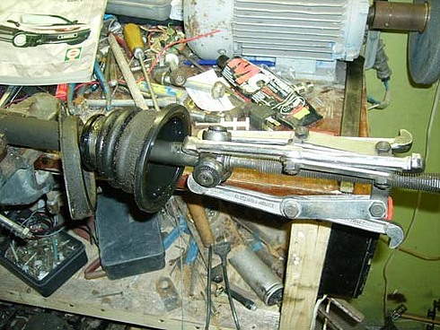

1. зажимаем в тиски , снимаем стопорное кольцо трипоида
2. Съемником стягиваем трипоид со шлицев
3. Снимаем хомут и стягиваем пыльник с вала

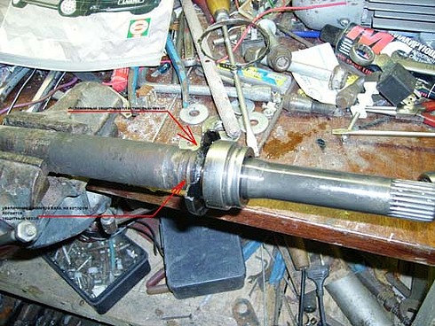

4. Снимаем сборку подшипника с вала. За ним стоит пластиковоая кольцевая защита. Если ее оттягивать от сборки подшипника (чтоб не мешало) то оно лопается,т.к. идет небольшое утолщение вала. Лучше его не трогать

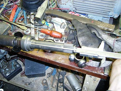

5. Подходящей оправкой (отрезок трубы нужного диаметра) нпрессовываем сборку подшипника на вал (пыльник ШРУСа со сборки можно не снимать, он не мешает)на длину указанную в технотах (Расстояние от торца полуоси до подшипника 123.2 мм)

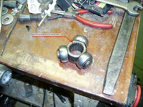

6. Оправкой и резин молотком насаживаем трипоид на вал. Насадить трипоид тож можно через переходную втулку легким постукиванием молотка (применял короткий удлинитель с головой на 22)
Устанавливается внутренней фаской к шлицам вала
7. ставим назад стопорное кольцо
