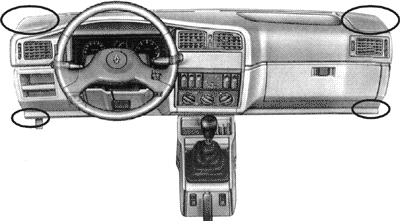

14. Откручиваем панель (4 гайки). 2–е по нижним углам, под декоративными уголками, и 2-е под динамиками на панели. Решетки снимаются легко, динамик держится одним шурупом – за ним гайка. Чтобы их открутить нужен ключ – колпачок с удлинителем – под самым лобовым стеклом особо ничем не покрутишь рис.4.
15. рис. 4: Изображение
16. После этого переднюю панель можно потянуть на себя на 10-15 см. Полному снятию будет мешать только руль и переключатели вокруг него.
