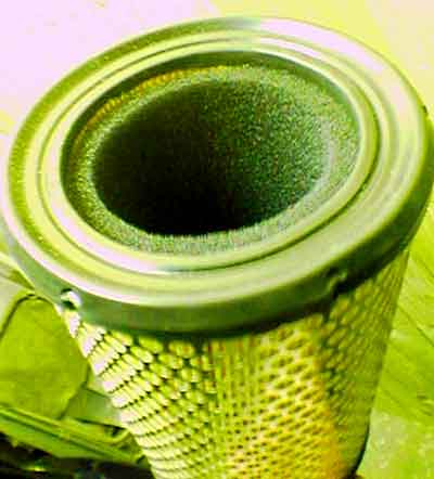

Вот купил фильтр на Мегана 1,6.
В синей вроде коробке был, на Куйбышева в Иссо брал.
Так вот пока ставили - чуть до драки дело не дошло - спорили вынимать энтот черный пара... паррро... блин... ...лон или нет?
В старом фильтре небыло даже металлической сетки снаружи, и выглядел как какой-то левый совсем.
В книжке на фотке - фильтр такой же, но без этой паралонины внутри.
Вот кто скажет, это упаковка такая или элемент фильтра?? :roll:
(Для увеличения фото - кликните по нему)
Megane 1.6 '98

kraskov ИМХО вытаскивать, меняю уже 4 фильтр и НИРАЗУ не видел внутри такой ерунды.

Похоже, что паралон здесь играет роль дополнительного фильтрующего элемента, по крайне мере так было задумано производителем фильтра. Видимо он должен задерживать крупные частицы пыли. Хотя у меня тоже похожий баченок, но с паралоном никогда не было, видимо своеобразное ноухау.

Судя по размерам у меня в авто подобный фильтр. Мое мнение, если "пара... паррро... блин... ...лон" снимается, то надо снять - а то засосет во впускной коллектор. А почему бы не позвонить у ИССО и спросить что и как? ( Не факт, что помогут).

Усли забор воздуха идет изнутри, то как его может засосоть, через бумагу что ли.

Кто тебе сказал, что изнутри? У все фильров поверхность с большей площадью используется для забора воздуха. А меньшая - во впускной тракт.
Из воздухозаборника воздух снизу попадает в центр корпуса фильтра.
Крышка с трубой к двигателю одевается сверху и берет воздух "снаружи" фильтра.
То есть воздух идёт от центра к краю.
Megane 1.6 '98
СообщениеДобавлено: 27.10.2006 11:36
Зарегистрирован: 4.01.2006 20:13
Сообщения: 1138
У меня забор изнутри (100%), хотя на Клио тож дизель, тож бочка - забор снаружи. Так что kraskov, если забор изнутри, то оставляй, забъется паралон снимешь и выбросишь, а фильтр без паралона оставишь, дольше фильтр прослужит. Если же забор с наружной стороны, то от паралона толку никакого - снимай и выбрасывай.

vladimir laguna, логично.
А что бы было, если б двигателю "воздуха не хватало"?
Ну например забился фильтр...
Как это должно ощущаться?
Megane 1.6 '98

Тяги не будет. Ну до такого состояния что бы довести, долго нужно не заглядывать под капот. Во время ТО открыл фильтр, провел по нем рукой, грязный - вынял из фильтра и выбросил. А если есть хоть доля сомнения сейчас - выбрасывай этот паралон на ... и не парься.

Такое впечатление, что это своеобразная защита внутренней поверхности при хранении. А то там пыль осядет и в коллектор попадет. Так что снимать нада, я думаю.
Да и вообще, там-же складки фильтрующего элемента, снаружи больше чем внутри. Изнутри оно воздух вообще забирать не сможет.

имхо - доставай паролон ентот, ибо мне кажется не пропускает он воздух

ИМХО оставляй. Не похож он на элемент упаковки.
