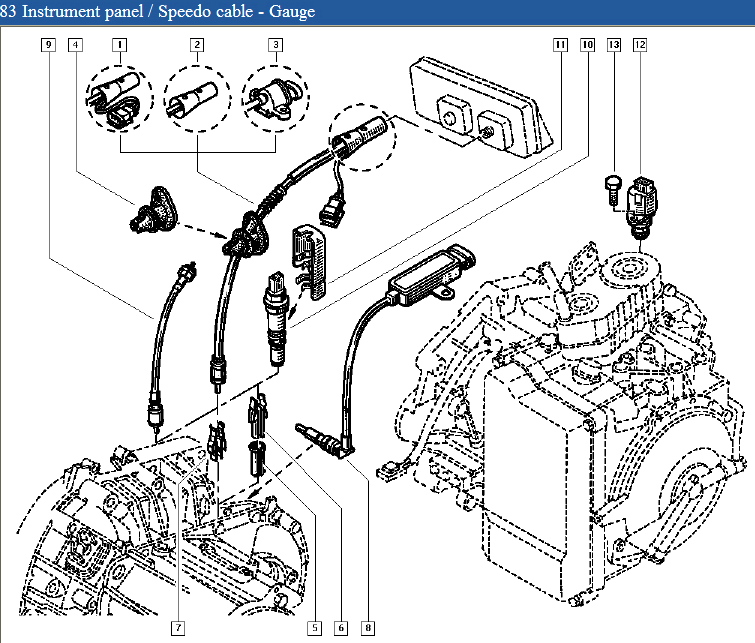

в мастерской его отрезали и вытащили ту часть, что подсоединялась к коробке передач, так один конец я подключила к панельке приборов, а второй конец не вижу куда подсоединить, книжку и на форуме почитала, но как то все равно не понятно, кто нить сможет внятно объяснить.
Машинка Renault Laguna B56A, 1.8.
Спасибо.

Gerda, если есть свободный "конец", то явно где-то есть для него "дырка".
Коробка не такая большая, чтобы не найти её. Внимательнее гляньте!

Спасибо, только не знаю как называется эта часть тросика, которой он заканчивается :(
если бы ремонтники оставили эту часть в коробке (как они оставили в приборной панели), я бы по аналогии подсоединила, а они вытащили :(
за работу на СТО хотят 1200руб, а мне как то жалко столько отдавать когда в общем то интуитивно понятно что "если есть свободный "конец", то явно гдето есть для него "дырка"", при этом совсем не далеко, так как длина троиска под капотом всего то сантиметров 30.

Извините пожалуйста! Если так серьезно, и если Ваш трос в полном комплекте (с пластмасовым наконечником),то отверстие для него на КПП, Т.е.. в том месте сзади где железка(черная) крепится к корбке передач, если брать по ходу авто, то чуть правее, там правя полуось идет к колесу- смотрите сверу, возможно там осталась часть от фиксации тросика-пластмассовая. ( ну, а может быть вы заменили КПП на другую Б/У, а в ней был спидометр с электронным приводом) ?

Конечно серьезно, два месяца езжу без подключения :(
Трос новый, куплен у официалов, в полном комплекте (в нем наконечник и "пимпочка" металлическая по центру).
КПП не меняла, родная стоит, как я поняла надо смотреть сверху около правой полуоси к колесу ? На выходных, когда в светлое время суток я окажусь на улице , посмотрю.
Спасибо огромное! Именно это я и спрашивала, просто видимо не корректно вопрос поставила.

примерно там

Спасибо огромное! теперь все понятно :) Такой картинки в моей книжке не было.
