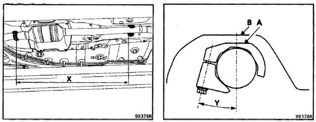

УСТАНОВКА АКУСТИЧЕСКОГО ГРУЗИКА В СИСТЕМЕ ВЫПУСКА ОТРАБОТАВШИХ ГАЗОВ
Акустический грузик должен устанавливаться в положении Х = 1017 мм, если за точки отсчета принять:
- опорную поверхность фланца перед блоком катализатора,
- поверхность грузика, обращенную к двигателю.
У меня этот грузик вроде стоит... но у меня и глушак как на 3-х литровом моторе.
