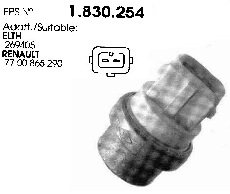

интересно при прозвоне данного датчика получается - за бортом 0 градусов, втыкаю тестер, показывает 7.5 кОм и пополз вверх .... 8, 9 кОм и тд.....
втыкаю вместо датчика резистор на 8.5 кОм - машина заводится с пол оборота.
ИМХО поменять однозначно. токма взять негде. :cry:

это он?
это он?
Ты его вывинти, срежь проржавевшую крышку, почисть/промой внутри терморезистор (не обломай выводы - кстати он абсолютно идентичен терморезистору, который измеряет т воздуха - разница во внешней конструкции), потом залей внутренности эпоксидкой.
Завинти и пользуйся.... делов на пол-часа (если эпоксидку подогреть)

Чем дырки штопать, лучше купить жигулевский, стоит 6 тысяч. Характеристики один в один с родным, резьба такая же, только разъем другой. Со старого снять разъем и перекинуть на жигулевский, у самого такой установлен.
у каждого свои тараканы в голове.
По мне в тепле и сидя полчаса - больше в кайф, нежели на морозе и раком.
PS И каким макаром перекинуть разьем с датчика, гогда он намертво запрессован в металлический корпус?.... см выше на фото
Нифига, ненамертво. Датчик в тиски, напильник или нажовку в руки и опрессовки нету.
Мда..... тем более проще сколупнуть крышку. Особенно если ея ржа проела - одним движением.
Во всмяком случае стоит убедиться, что терморезистор внутри цел. А если так - то смысл ехать за новым?
