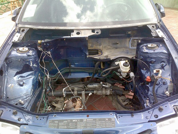

потеплело, руки потянулись к автомобилям
СообщениеДобавлено: 7.05.2010 23:55
Сообщения: 384
Откуда: Киев Украина
да, кстати.... так и есть... :yes:

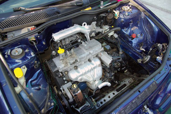

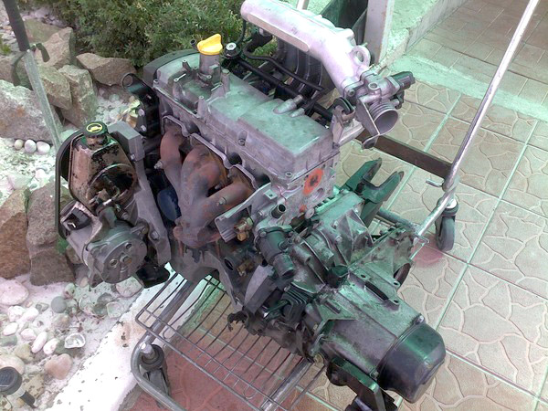

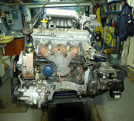

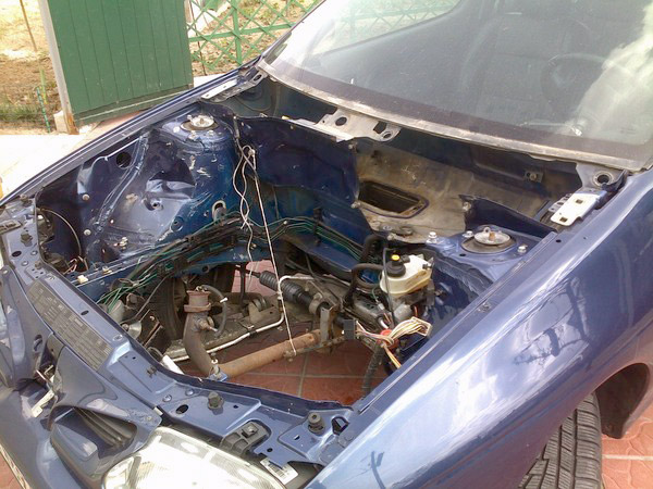

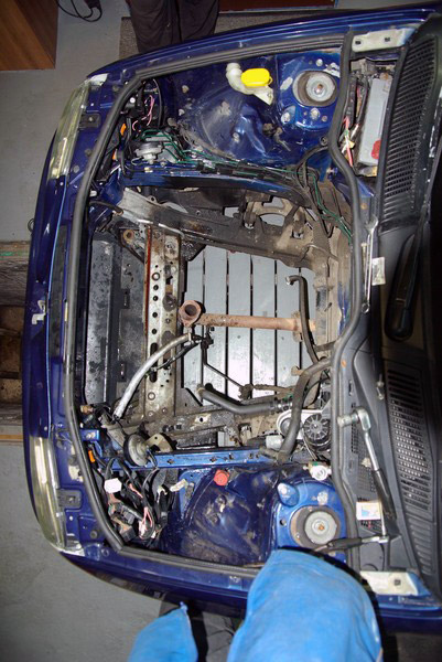

Изображение Изображение Изображение Изображение Изображение Изображение Изображение Изображение Изображение Изображение Изображение Изображение Изображение Изображение

СообщениеДобавлено: 8.05.2010 16:20
Сообщения: 2052
Откуда: 7-й регион

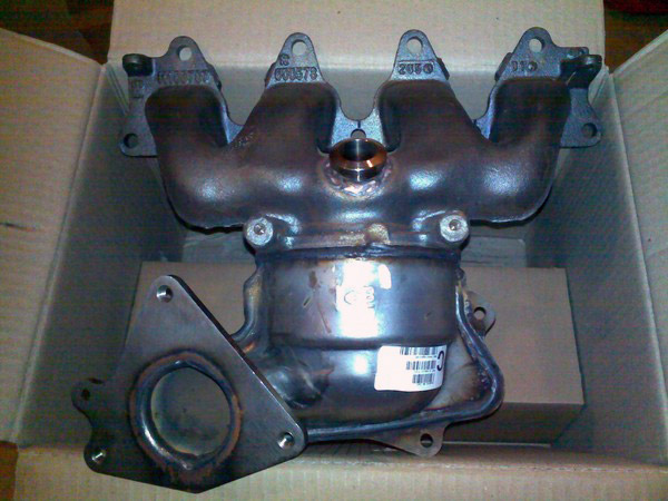

IDE, а что за коллектор такой у тя на фото??? это такой родной или под турбину :golova2: (который в коробке на фото)
