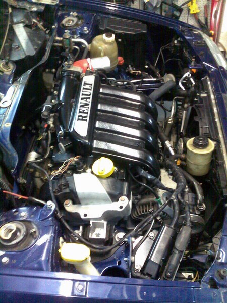

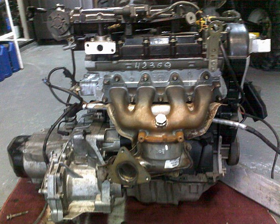

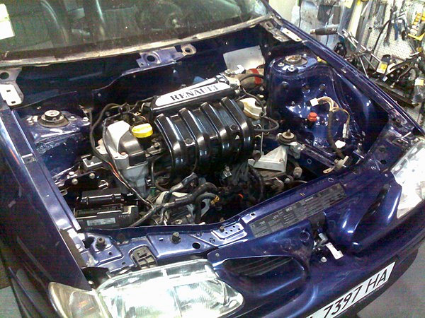

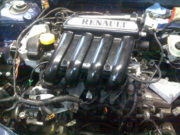

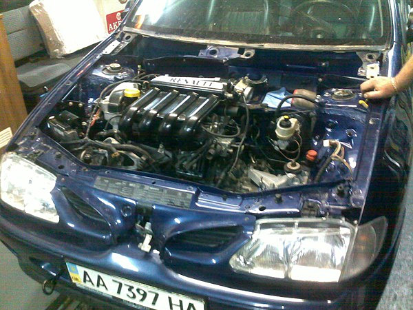

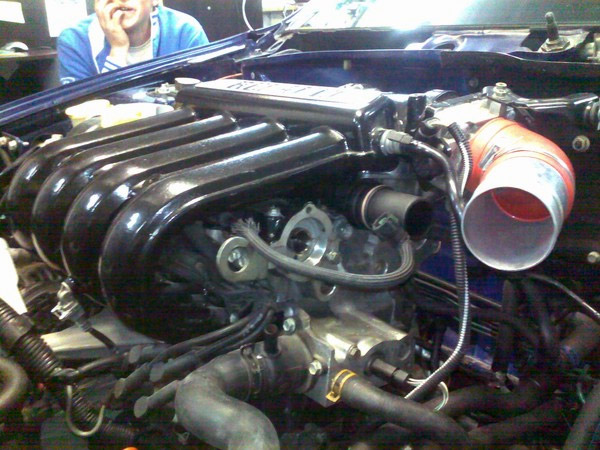

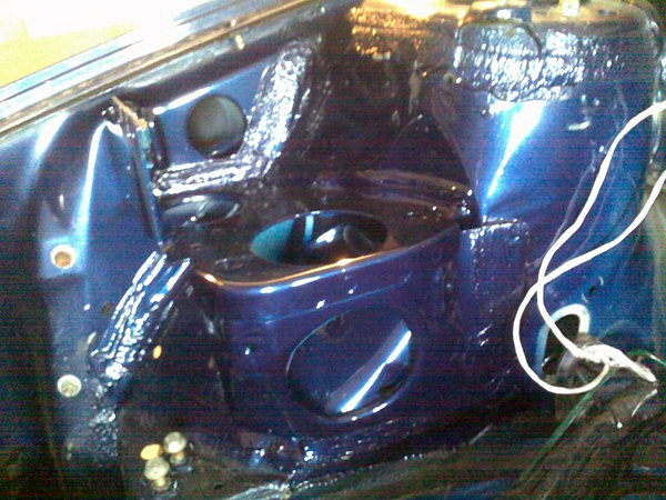

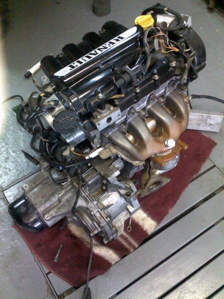

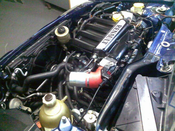

продолжаю....
Изображение Изображение Изображение Изображение Изображение Изображение Изображение Изображение Изображение
Coupe IDE F5R-740 DA0P-продан
СообщениеДобавлено: 14.05.2010 11:37
Сообщения: 454
Что то на фото не видно ... лямду ))) в коллектор ты вставил или так болт и останется?:)
ЭТО НЕ ЛЯМБДА, ЭТО ЗАТЫЧКА ПАТРУБКА РОГа, котрый я не могу дождатся... лямбда с другой стороны...

1doma писал(а):
Ну с правой опорой видно, понятно... А что ты сделал с задней? И подрамник ? Не переделывался?
из того что пришлось похду менять...
1. Подрамник.
2. Стабилизатор поп. уст. 25 вместо 24мм..
3. Рулевая рейка с тягами и наконечниками.
4. Полностью весь контур с-мы гидроусилителя руля
5. Полностью весь контур с-мы. конд. включая корпус климат. установки с вентилятором и испарителем.
6. Все патрубки с-мы охлажд.
7. Приводы колес.
8. Ступицы пер. колес. были 21 шлица, теперь 23.....
9. Выпускной тракт, кроме задней части.
Радиатор осн. и конд. вместе с вентилятором охлаждения и расшир. бачком остались от 1.6...

IDE писал(а):
Да я в курсе что это под РОГ ... лямбда прямо сверху стоит ... а нужен тебе этот рог?? я его отключал и включал .. эффекта ноль ...
Coupe 2.0 IDE (F5R)

FeodaL писал(а):
IDE писал(а):
и че, ошибки не пишет ????

Не пишет.

Тимченко Владимир писал(а):
Не пишет.
т.е. последствий его фактического отсутствия не будет ???
