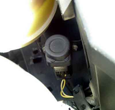

В Мегане стоит эта кнопка под расширительным бачком охлаждения.

вот уже инфа. а она там какая чёрная красная или ка5к? как оно выглядить? товаристчи помогайтею. кто ещё что знает

Сообщения: 4269
Она черная, большая, резиновая.

Сообщения: 1941
форма, какие провода идут и тд????? на чём крепится ? на видном месте или спрятана ?

Сообщения: 4269
Разъём два или три тонких провода. Крепится на скобе. Видно.

На форуме есть фото этой кнопочки, вроде я постил или Леонид.

ну что
ЗАВЕЛАСЯ!!!!!!!!!!!!!!!!!!!!!
уже хорошо.
кнопка была на правой стойке (левой если смотреть не капот.)
в очень видном местье - даже наболдашник красный. у сэма есть фото как то выглядить.
