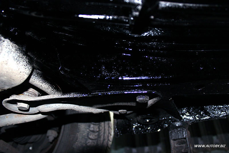

Netman писал(а):
После обработки:
Обошлось все в 720 тысяч (~80$).
Володя, поздно уже .....лет на 10 раньше надо было делать
ИМХО - просто покрасили смолой с распылителя. Весной думаю будет все как и раньше

Согласен, что такая обработка 10 лет назад была бы эффективнее.
Но причина, по которой я полез туда - это содранный антикор при съезде с бордюра. Так что если опять не сдеру, хуже не будет. По весне выложу фото что и как
