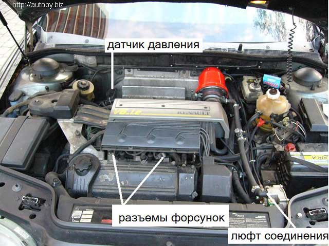

У кого ГБО на Сафран 3.0 - отпишитесь как оно у вас сделано. Хочу сравнить с тем винигретом что у меня.
СообщениеДобавлено: 15.03.2007 23:40
Сообщения: 2253
Для увеличения фото - кликните по нему
эээ, глюки?
Последний раз редактировалось v1000 15.03.2007 23:50, всего редактировалось 2 раз(а).
СообщениеДобавлено: 15.03.2007 23:51
Сообщения: 2253
Aleksey
Итак, подключение к системе охлаждения - последовательное. Переход на газ - либо резко после 2000 оборотов и теплом моторе, либо плавно на горячем моторе при движении. Редуктор Elpigaz (Польша) Баллон 60 литров за задним сиденьем. Место в багажнике осталось - но вот от трансформации сидений толку теперь ноль.

хочу поставить себе на эспэйс 3-х литровый, но двигло не такое. Из 4-х контор согласилась ставить только одна и только BRC за 1650 долларов. Видать пока не умеют ставить на реношники трехлитровые. Живу в Минске, в августе буду в Риге.
