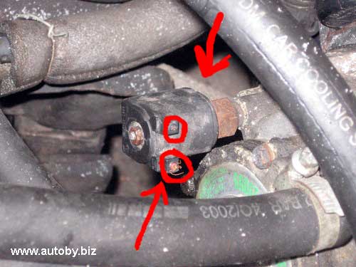

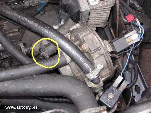

У меня на редукторе есть какая-то релюха, к которой вроди как должны идти провода, но они туда не идут (на фото выделено кружком):
Вот эта релюха крупным планом:
Может провода тут всетаки должны быть? и откуда они должны тянуться?
