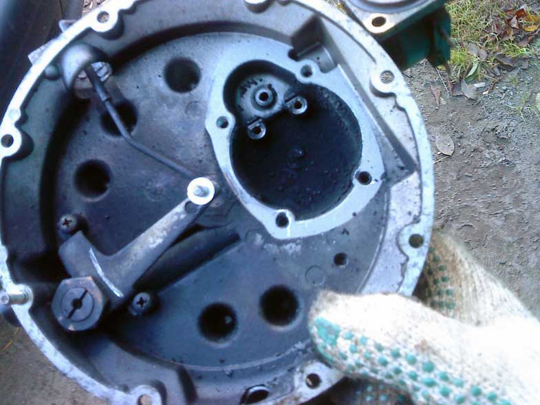

Vasily писал(а):
... Будешь сам перебирать - купи суперклей, толстую мембрану первой ступени на него клеить.
А на что её клеить ?
В ссылке все фотки ? (если есть ещё что скинь на fredcrash(собака)list.ru
Глянь на фото это мой ремк. Был такой ? Только мембрана большая примерно 17-17,5 а маленькая около 9.
СообщениеДобавлено: 26.08.2009 17:58
Зарегистрирован: 2.01.2005 10:53
Сообщения: 401
Откуда: Борисов-Минск
Мембрана диаметром около 10 мм. Даже правильней сказать прокладка это. Она клеится в коромысло первой ступени вместо старой. Она (коромысло) прижимает прокладку к латунному жиклеру первой ступени с отверстием диаметром около 3мм.
У меня было все тоже в комплекте. Курглая диаметром 9см и картонная прокладка к ней остались лишние.
В ссылке все фото. Просто сборку я уже не фоткал, т.к. она полностью в обратной последовательности... :oops:

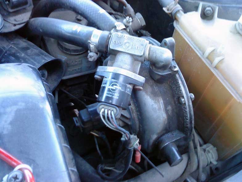

Vasily сегодня перебирал Свой Редуктор И только сейчас пересмотрел твои фотки ! :crazy: устройство моего Ландё рензё СЕ81 немного отливается от твоего :-? Я то поставил ремкомплект Но Внутри редуктора Много такого нагара который не смылся бензином. Короче собрал всё, завёл авто, поездил Газом не несёт и как ездила хреновато так всё и осталось :crazy:
СообщениеДобавлено: 7.10.2009 9:08
Сообщения: 722
Откуда: Жлобин
Vasily
вот такой мой ландёр
