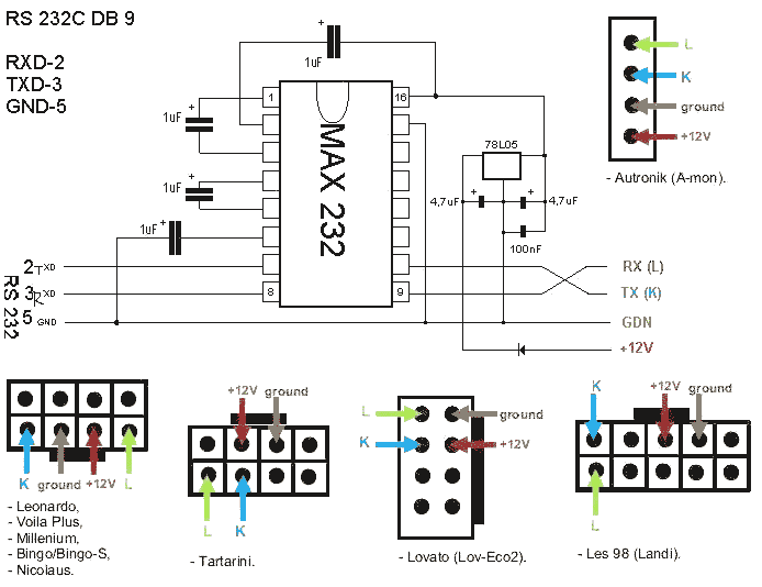

Господа , пожалуйста поделитесь, кто может, схемой кабеля для программирования BINGO-4s.
Сам живу в Киеве, может с кем-то можно пересечься ?
без проблем. у бормана есть все или почти все. но только взамен на ответ. а вопрос такои - можно ли на украине использовать СВ радио(рация как у фуристов) без какого нибудь хитроумного разрешения. этот вопрос актуален и в белорусии.

ребятки, даваите я размещу рисунок чтобы вопросов подобного рода не возникало

Спасибо за схему !
Осталось найти разъемы и попробовать спаять :)
