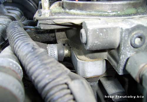

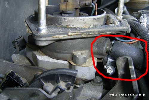

У меня (прадва на моновпрыск) установлена проставка. На фото место подвода газа обведено красным. Для увеличения фото - кликните по ней:
Вид с другой стороны и крупнее:
См. также Как у меня установлено ГБО
