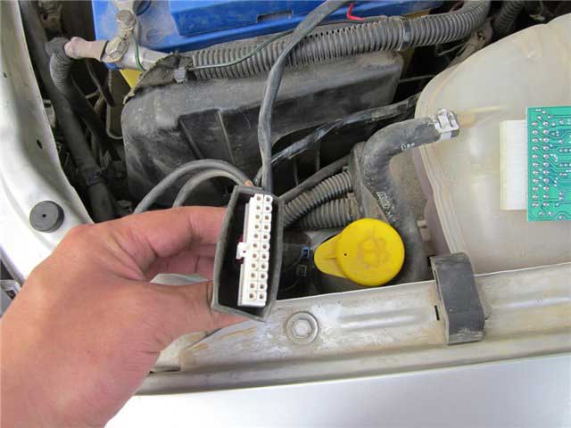

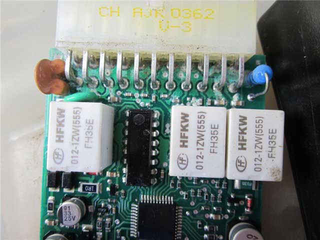

Как проверить что именно вышло из строя?

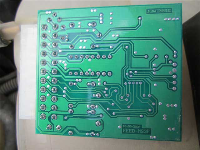

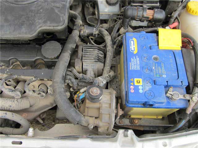

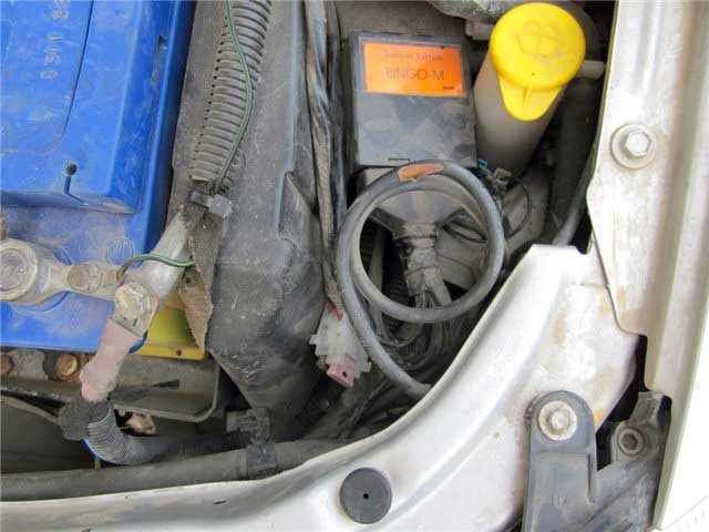

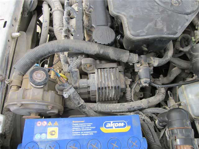

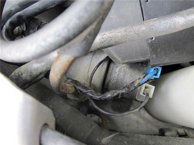

Вроде блок бинго М работает, разобрал посмотрел - никаких следов!
Стоят перед блоком 2 предохранителя - они целые!

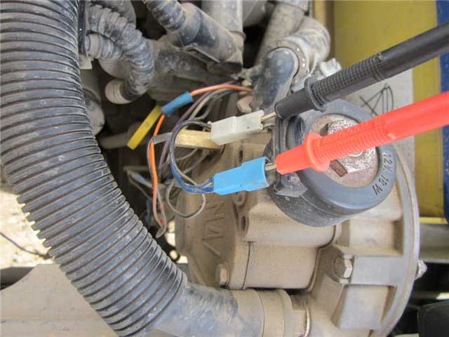

На редуктор и на газовый клапан питание не идет!

Сейчас заливаю видео как он ведет себя с прогой через ком эмулятор!
