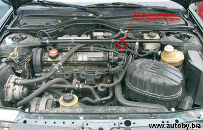

Вроде как нерабочий датчик температуты воздуха:
Может, из-за него?
Датчик температуры всасываемого воздуха влияет на смесеобразование и мощностные характеристики.
(с)
СообщениеДобавлено: 23.01.2008 10:24
Сообщения: 2101
Откуда: МИНСК, Серебрянка
mileishi писал(а):
Может, из-за него?
Не из-за него :|
