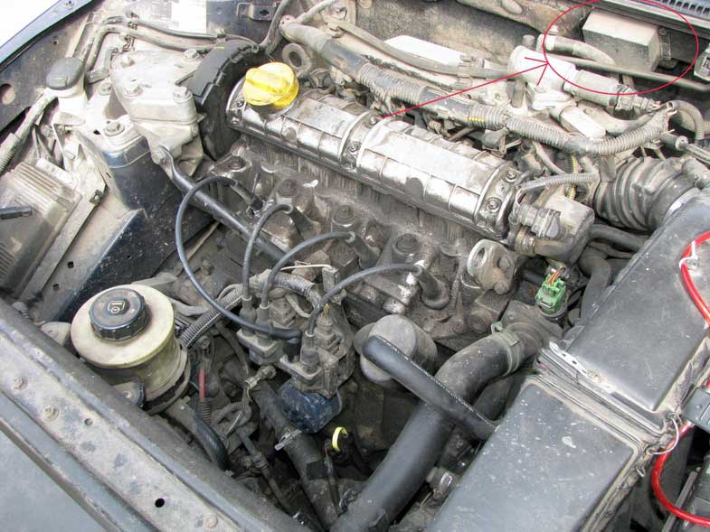

СообщениеДобавлено: 18.10.2009 19:09
Сообщения: 722
Откуда: Жлобин
ЮМБР Оки Завтра буду пробовать снимать ! Благо стоит ента ерунда на видном месте . Вроде это он
от него пара жгутов проводов выходит. Один жгут (потоньше) к газоМозгу Другой вдоль движка и от него к каждой форсунке отвод.
СообщениеДобавлено: 18.10.2009 20:06
Сообщения: 722
Откуда: Жлобин
ЮМБР у меня вопрос созрел: если при работе на бензине, отключить одну или несколько форсунок, то на панели приборов Загорится лампа о неисправности инжектора (пила). А если при работе на газу и неисправном Эмуляторе, подаётся напряжение на Одну или несколько форсунок а остальные эмулируются, Лампа загорится или нет ? И в таком случае при работе на газу одна или несколько форсунок работают а остальные эмулируются то для ЭБУ нет неисправности так ли это ? И если это так то при работе на газу, отключая по очереди форсунки если какая либо форсунка не эмулируется то загорится "пила" и тем самым оповестит меня о неисправном Эмуляторе ?

СообщениеДобавлено: 18.10.2009 20:55
да.
Если эмулятор правильный(что вероятнее всего) - не загорится. Бензомозг видит только обрыв цепи. И ему пох, эмулирована цепь или нет.

СообщениеДобавлено: 18.10.2009 21:19
Сообщения: 722
Откуда: Жлобин
ЮМБР ну ша он не такой грязный фото осеня старое :D
а последствие хлопка это до меня было. У меня, за почти 3 года, только раз 7-10 несильно хлопнул.
