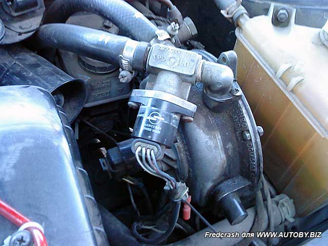

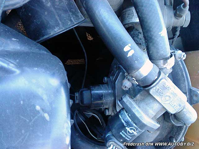

... фото ГБО есть?
СообщениеДобавлено: 16.04.2011 21:16
Сообщения: 722
Откуда: Жлобин
Troll писал(а):
... фото ГБО есть?
ну какбэ где то было.

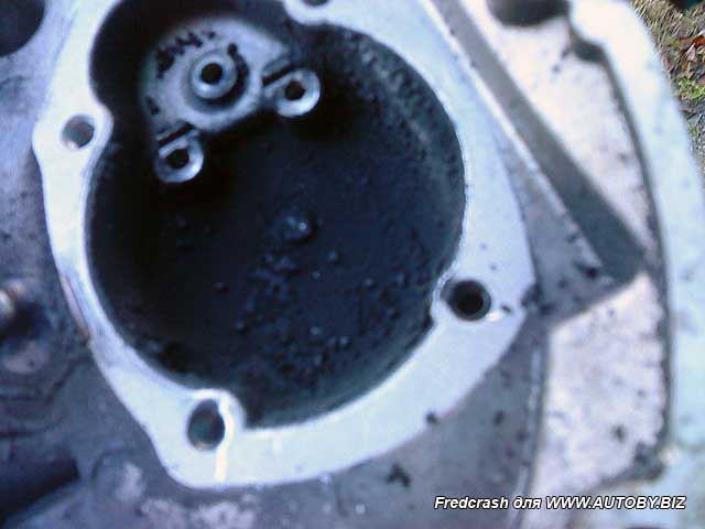

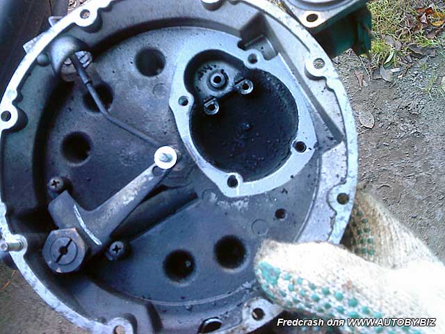

вот фото когда редуктор перебирал :
СообщениеДобавлено: 16.04.2011 22:15
а не работает оно потому, что дозатор неправильно поставлен.
Засрался конденсатом и залип.
Отсюда и проблемы.
