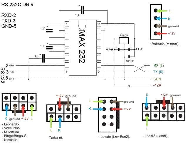

Господа. собрал проводок для настройки bingo-m подключил. эффект нулевой. пишет нет связи....
1) подходит ли приведенная схема для Bingo-M
2) как проверить работу хотя бы теоретически, типа стенда, что подать на разъём чтоб программа хоть что то написала?
СообщениеДобавлено: 31.12.2008 4:22
spilos@mail.ru,
1. подходит и работает.
Попробуй поменять местами K и L.
На схеме они вроде попутаны.
Если собрал без ошибок...
Когда к бинго подключаешь - в схеме питалово есть???
2. надо подключить к разъему блок управления бинго.
При этом самому блоку достаточно только массы, +12в и +12В от зажигания.
То есть берешь БП 12В, снимаешь блок бинго, идешь домой, подключаешь БП к бинго тремя проводами, вышеуказанный адаптер 2-мя проводами с блоком бинго, адаптер к СОМ-порту и щасце будзе...
