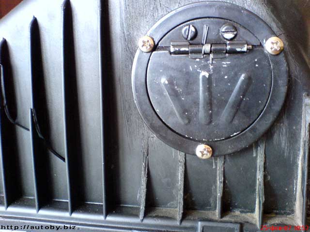

вот фото моей разорвавшейся крышки:
Для увеличения фото кликните по нему:

с внутренеи строны кусок жестянки на силикон ,а потом заклепками проиди по контуру и будет тебе счастье

Хлопушка стандартная и стандартной установки.
Но если запустить систему зажигания, когда уже хлопает хорошо - тогда эта хлопушка не спасает.
От мелких хлопков спасает.
Но мелкие хлопки могут продавливать воздушный фильтр.
и еще срывают воздухозаборник с фильтра.

вчера так и придумал, только вместо жестянки укрепить текстолитом на эбокситку посадить, и наверное припаяю ребра жесткости из полосок, ну не отдавать же барыгам деньги за кусок пластмассы

sonja, \эпокидка жесткая и с недостаточной адгезией к данной пластмассе. К тому же, еще и кристаллизуется около 24 часов. в процессе сушки будет вытекать из клеевых швов.
Обыкновенный силиконовый герметик будет дешевле эпоксидки, адгезия выше (лучше будет держаться), густота выше (не стекает), кристализация - 2-3 часа (полная дольше), "резиновый" после высыхания. Да и найти можно в любых хозиках, чего не скажешь об эпоксидке.
Насчет адгезии - спорно.
Хотя, может мы разными смолами пользуемся?
P.S. Есть термоклей, который из спецпистолета выдавливается (У Smalenski видел) - имхо лучший вариант.

ARTexpress, из длительных экспериментов с силиконами и эпоксидными смолами имею вывод, что для склеивания пластмассы, работающей в условиях вибрации, лучше применять силиконы.
Причем, силикон силикону рознь. Лучшие качества были зафиксированы мной у силиконов SOUDAL.
Разумеется, все имхо.
ARTexpress, если хочешь, могу дать для эксперименов кусок пластмассы с корпуса воздушного фильтра лагуны. Попробуешь - потом будем спорить насчет адгезии.
термоклей держится на пластмассе хуже эпоксидки и хуже силикона.
Только если пластик зашкурить грубой шкуркой до лохмотьев. Но с зашкуренного пластика силикон вообще трудно оторвать - рвется частями.
К слову, приклеенный (точнее, промазанный)к плитке умывальник получилось оторвать от стенки только с плиткой. А эпоксидка за кафель и фаянс вообще не возьмется.
Тоже можно сказать и о стекле.
на встречу привези. имею много разных клеев - буду химичить.

правильней будет называть не силикон, а полиуретановая мастика, так на тюбиках написанно, хотя я тоже называю силиконом, но с добавлением полиуретановый.
а с умывальником у меня произошло аналогично.
всегда в машине держу один тюбик, вещь универсальная!
LAGUNA RXE 2.0 1997
СообщениеДобавлено: 3.03.2007 12:01
бубл, силикон - это силикон,
а полиуретановая мастика - это полиуретановая мастика.
Не надо мешать мух с котлетами...
Можешь называть силиконом даже пластилин, но он от этого силиконом не станет.
Есть силиконовые герметики (санитарные, нейтральные и пр.),
а есть полиуретановые мастики (или, как на тюбике написано - "Полиуретановая клеяще-уплотняющая масса").
И это разные вещи.
Есть еще много чего.
К слову, полиуретановая мастика имеет адгезию к стеклу на порядок выше, чем силикон.
Проводил эксперименты, когда клеил дополнительный стоп к стеклу.

Долго выбирал всета-ки подходящий силикон, применение у всех почти одинаковое-горшки и кухни, продавец порекомендовал автосиликон, говорит после высыхания превращается в пластмассу его и купил темпер до 180гр. Хочу скоро попробывать.
