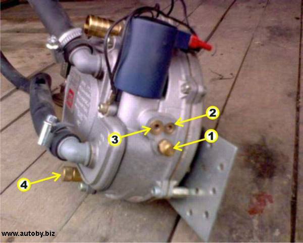

Подскажите, что за регулировочный винт на редукторе BRC (на торце) с противоположной стороны от патрубка подачи газа.
И на что влияет его регулировка?

BRC AT90E:
1. винт регулировки Х.Х.
2. винт регулировки чувствительности (давления на выходе).
3. заглушка (не крутить).
4. винт слива конденсата.

qwerty
вот спасибо!!!
А как вообще регулировать холостой ход?
или если в горячем состоянии обороты нормальные, то лучше не трогать...
просто я выкрутил его ...закртил назад :crazy:
изменений никаких не произошло
