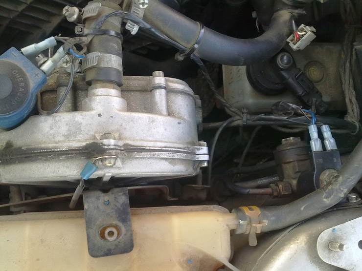

вобщем,появилась проблема
схожая с описаной выше. сейчас
нахожусь в 1500 км от
минска,потому прошу помочь.
значит, на 1400км пробега пропала
тяга на газу, выше 3000 оборотов
не крутит двигатель.расход был
14л в городе, 12на трассе.машина
не тупила. на бензе все норм.
иногда постояв- пропадает
проблема,потом снова появляется-
после 3000об провал.редуктор brc
at90 вроде так называется
Renault Laguna 1997, 1.8i (F3P B670), RT, LPG (3 поколение),золотисто-бежевый металик

smirnovv, вероятнее всего ты заправился грязным газом.
Открути с редуктора подающую трубку(медную), подай плюс проводком на обмотку клапана и посмотри, как идет жидкий газ.
Должен фигачить.
Если слабенько - значит забит фильтр жидкой фазы. Открути его и почисти.
 Заголовок сообщения: Re: Ликбез по ГБО.
СообщениеДобавлено: 27.07.2010 12:55
фильтр совмещен с клапаном.
Давай фото подкапотки
СообщениеДобавлено: 27.07.2010 18:42
Зарегистрирован: 24.10.2006 16:47
Сообщения: 796
фото подкапотного,с телефона по другому никак не добавить
СообщениеДобавлено: 27.07.2010 21:09
Сообщения: 796
открутил я крышку фильтра под клапаном....и ужаснулся, я так понимаю добрая жменя почти с кулак металлического порошка,окалины там быть не должна...
ЮМБР,большое человеческое спасибо
СообщениеДобавлено: 28.07.2010 14:38
Сообщения: 796
хоть бери и спускай 30 л газа....фильтр почистил,стакан стружки высыпал...открыл клапан,пропускало газ через филтр,открутил поменял прокладку,опять куча стружки...эх Хохляндия
