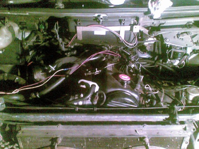

Help ГБО Vialle 3 F Type пропал холостой мастера типа на замену вторым а хотелось бы сделать, газуеш всё работает как только отпускаешь пидаль аксилиратора как будто газ обрубают и она глохнет. HELP

Извеняюсь что то почитал инет вроде не третее поколение у меня а второе точно не знаю как определить так, внешне, но от редуктора к монику идет обычная трубка не похожая на трубку с избыточным давлением для срабатывания мех. форсунок.

volf, фото давай

ул. Свердлова, 23 это реальный сервис единственная мастерская которая взялась посмотреть и отремонтировать, выяснилось все таки, что у меня третее поколение стоит пошаговый моторчик и вся моя болячка окозалось не вышедший из строя редуктор а эл. катушка клапана холостого хода.

10$ за работу да ради бога. 25$ за катушку может и дорого мне всё равно ведь главное сделал, почистил жиклёр теперь машинка на газу работает раз 100 лучше чем на бензе обороты ни когда не заваливает.
