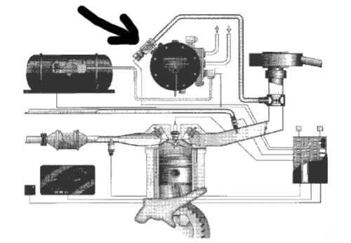

Вопрос положения дозатора между редуктором и смесителем... довольно интересный.
Тем более, что каждый из нас может себе позволить заняться фундаментальными исследованиями в этой области :mrgreen:
Обидно, поскольку у меня между редуктором и миксером ~15см...
Но... язык-то чешется, а потому:
1. Некоторые "авторитеты", например, редуктор GMS 90 (почти Голландия) или многим известная фирма RENAULT, придерживаются мнения, что дозатор должен торчать на редукторе:
(картинка из NT2806B, на дозатор указывает стрелка)
И у них, наверное, есть на это аргументы...
С другой стороны...
2. Дозатор (по крайней мере в виде винта), служит для коррекции геометрии смесителя (который априори должен обеспечивать перелив газа) и, посему, жить ему надо на смесителе...
Тем более, что объем шланга до дозатора можно трактовать как увеличение объема камеры 2-й ступени, что, как известно, исключительно полезно...
3. А не вынести ли все это в отдельную тему (начиная с 2-х предыдущих постов)?
