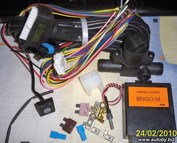

Вот приехало моё бинго, осталось купить и вварить лямбду. Шнурок для настройки скоро то же сделают.
Opel Rekord 2.2i 86г.в, АКПП, газ Landi Renzo SE81, Bingo-M
СообщениеДобавлено: 25.02.2010 13:55
Стандартный комплект.
Ничего левого.

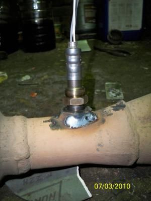

ещё проводку не подрубал, чё то выходные оказались короткие, только лямбду успел поставить
СообщениеДобавлено: 12.03.2010 19:49
Сообщения: 2733
Прикольно прифигачил :). Только можно было и поближе приделать - в одну из двух труб - разницы никакой, а места там поболее свободного (на глаз).
А проводку сделать - не так много времени то и нужно. Я за полдня управился, при том, что мороз тогда был, руки быстро мерзли. Я мотор прогревал, капот открывал и пока там было тепло - работал :) Самое трудное для меня было - приспособить газомозг так, чтоб и проводов поменьше было тянуть, и брызг поменьше ему доставалось. В результате повесил на правое крыло рядом с бензомозгом и почти все сигналы с него взял. Минимум проводки получилось :)

согласен, в одну из труб было бы проще, но всётаки не решился.
Проводку своял за два вечера, то же грел мотор и работал, а то провода коловые становились))))
