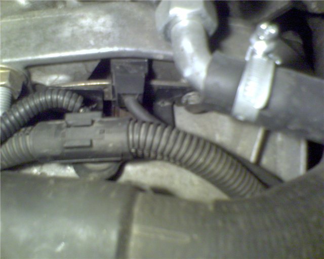

бубл писал(а):
...договориться можно с датчиком положения коленвала.
пластмассовый корпус датчика без проблем смещается в сторону опережения на 1см ... вся операция занимает 30 мин.
Нет, этот фокус у меня не пройдет :cry:
Ну никак я не успею за 30мин. коробку снять, распилить в ней окно (чтоб датчик сместить вправо) и коробку обратно поставить :D :
Обидно, однако... Тем более, что у некоторых эта операция действительно выполняется в течение вышеупомянутого норматива

ну вот, снимок по варианту первому уже есть. можно ещё на 5 мм вправо, но сложней фиксировать. я так понял, мне ещё повезло с мотором, окно под датчик достаточно широкое.
стробоскопом нет, а прибор XR25, или как он там (не помню) показывал на 3-4 градуса раньше на ХХ (это как на фото)
qwerty прав, есть макс. значение, и в случае детонации предусмотренна коректировка в стоону запаздывания, но никак не на опережение.

ЭБУ при расчёте момента зажигания, в первую очередь отталкивается от показаний датчика КВ. корректировка зажигания происходит в случае возникновения детонации в сторону запаздывания.
понту трогать датчик детонации?
